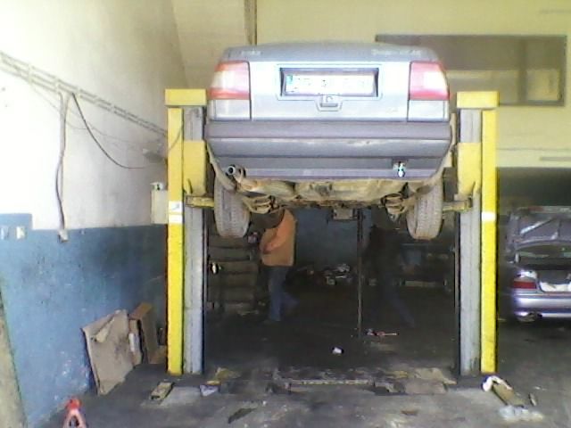

1)Fren Diskleri  70 TL
2)Fren Balataları 35 TL
3)Kapı Fitilleri 140 TL
4)Kapı aralarındaki fitiller çift 65 TL
5)Şarj dinamosu komple bakımdan geçti 30 TL
6)Motor yıkandı 10 TL
7)Triger seti komple           ==>
8)Yağ filtresi                       ==>
9)Hava filtresi                     ==>  100 TL
10)Bujiler                            ==>
11)Fren testi yapıldı 20TL
İşçilik 80 TL

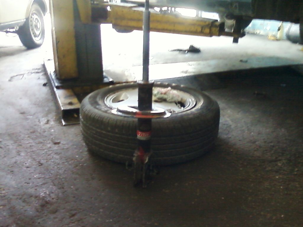

1)Ön amortisörler değişti. Çift 70 TL (Çıkma TRW marka)
İşçilik 70 TL

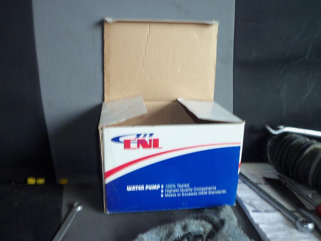

15 Aralık 2012
Km=148386

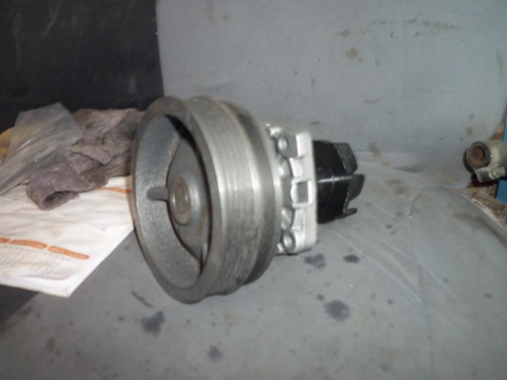

1)Devirdaim su pompası + kayış değiştirildi. 45 TL
2)Benzin boruları değiştirildi. 15 TL
3)Antifreeze konuldu. 20 TL
4)Park ampulleri yeşil dipsiz ampullerle değiştirildi. 5TL
İşçilik 35 TL

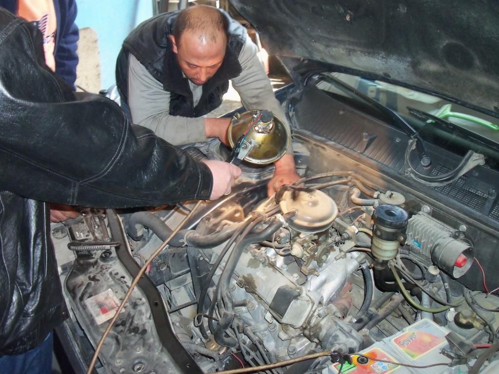

1)Silindir kapak contası (Lancia) 50 TL
2)Ara üst conta 10 TL
3)Subab lastik takımı 10 TL

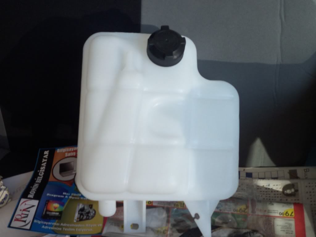

2 Nisan 2013
Km=150156

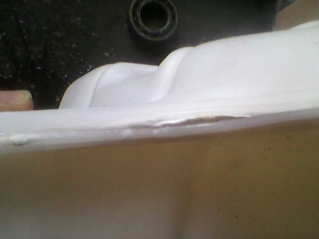

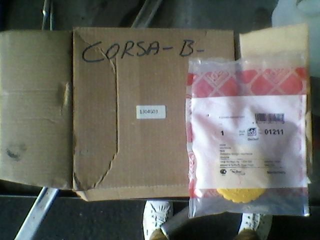

1)Motor soğutma suyu deposu değişti. 60 TL
2)Gazi abimden aldığım kaput amortisörlerinin montajı yapıldı.
İşçilik 5 TL amortisörlerin montajı bana ait :)  :cc:

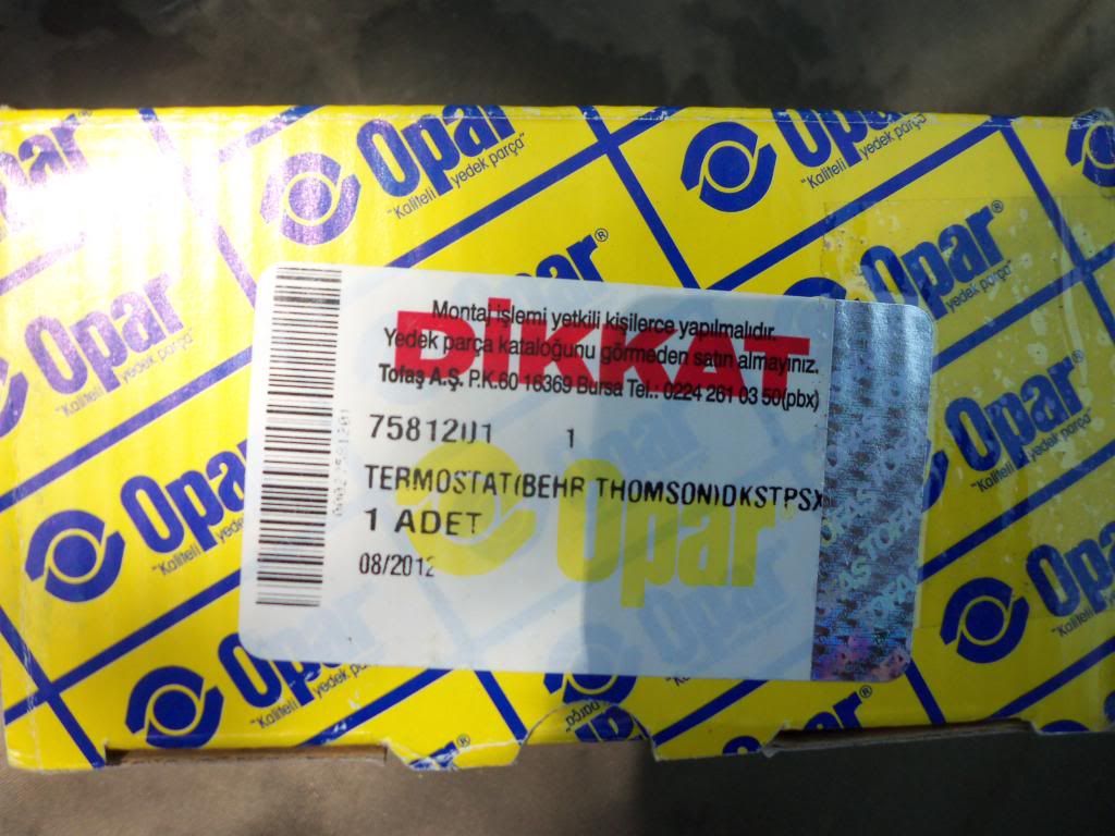

14 Haziran 2013
Km=150452

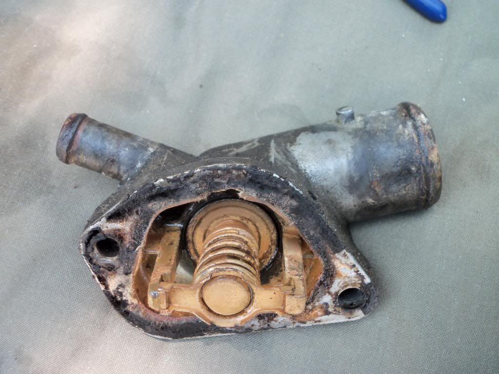

1)Termostat değişti. (Opar) 37 TL
İşçilik bana ait :)  :cc:

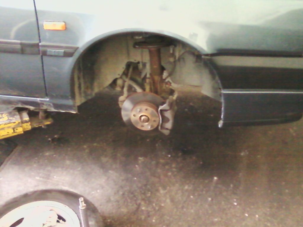

1)Sağ ön salıncak değişti.(Teknoset) 70 TL

8)Radyatör ek depo değiştirildi. 70 TL

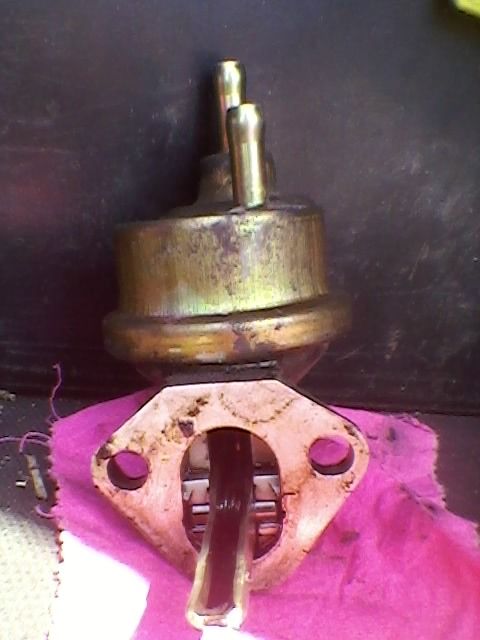

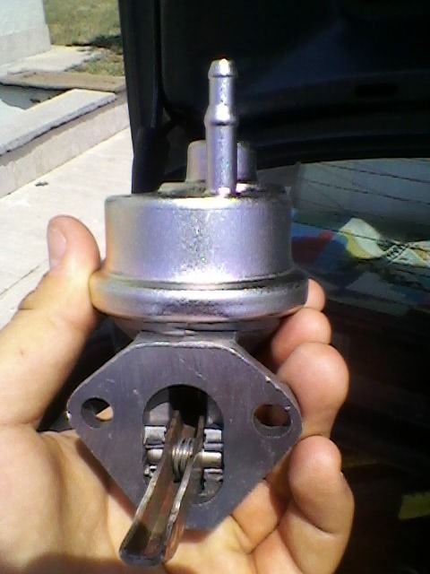

9)Benzin otomatiği değiştirildi.(Opar - Baya olmuştu değiştireli ama ancak şimdi yazabildim  :) ve işçiliği bana ait  :) ) 44 TL

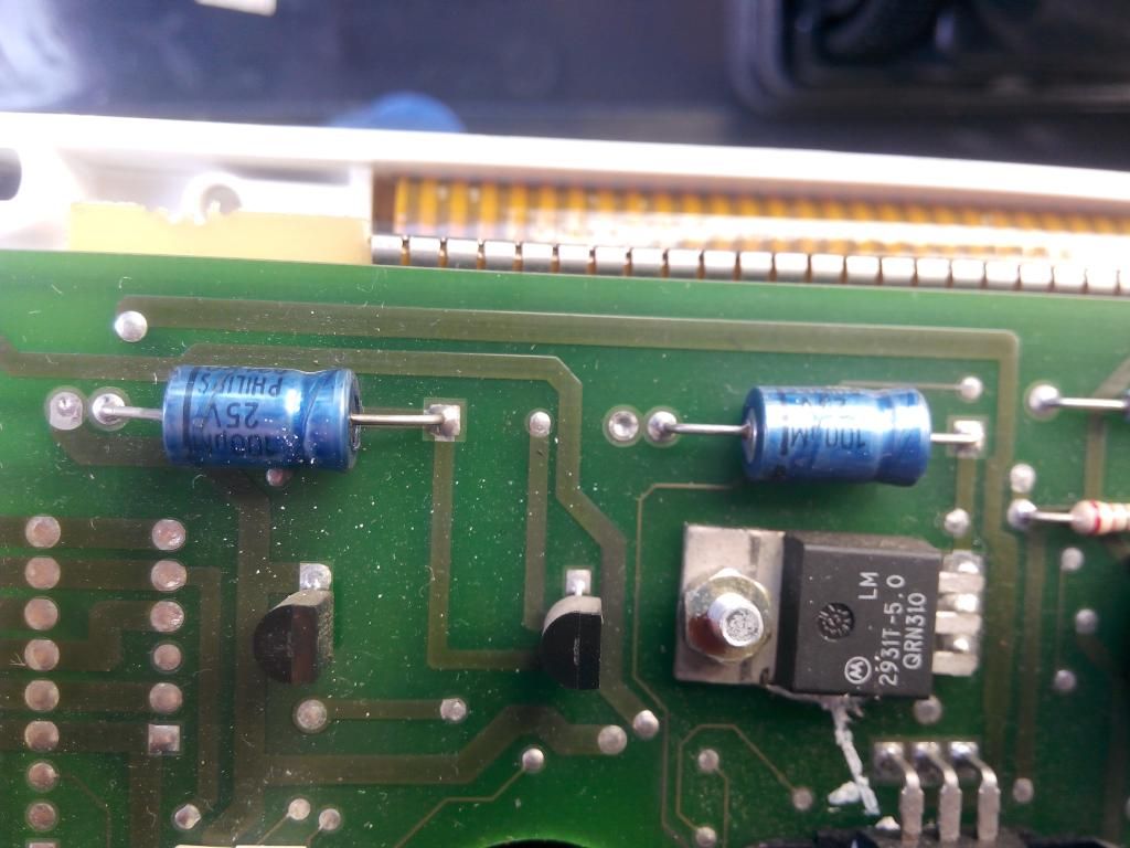

3)Bujiler değiştirildi. (NGK)  30 TL
4)Antifiriz konuldu.

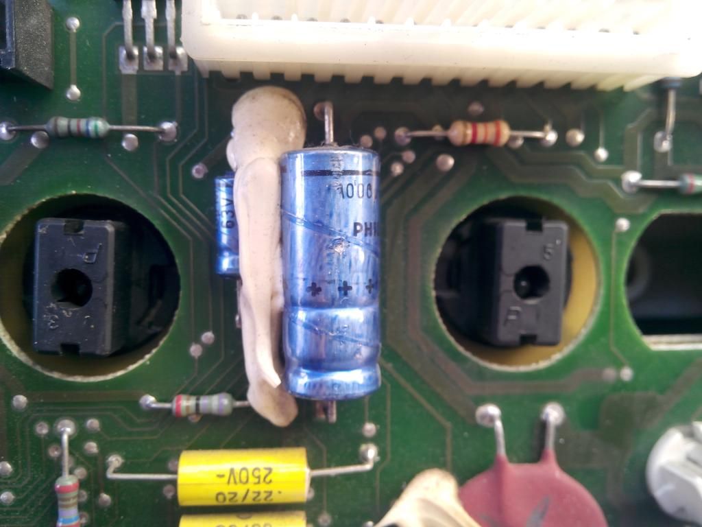

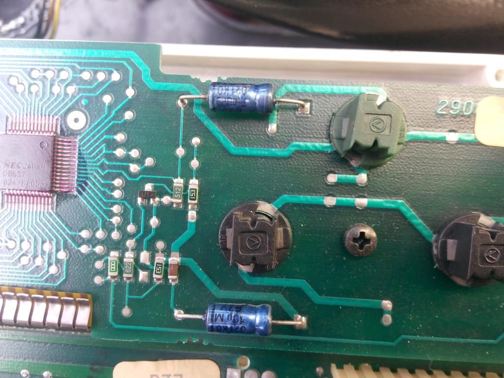

5)Dijital ekranın kondansatörleri değiştirildi. 1,5 TL

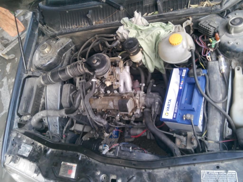

Daha önce yaptığım ama buraya eklemediğim bakımlar:
1)Akü Değiştirildi. (Varta-74 Amper) 200 TL
2)Radyatör ek depo değiştirildi.
3)Ses sistemi montajı yapıldı. (Piranha Amfi-Piranha Subwoofer-Pioneer Teyp-Kapı Ceplikleri-JBL Komponentler) İşçilik Dahil 600 TL
Sürekli ek depo bi yerinden patlak verdiği için ve orjinalini bulamayıp sık sık yan sanayisi ile değiştirdiğimden opel corsa b kasaların yüksek basınca dayanıklı ek deposunu uydurduk maşallahı var bi sıkıntı çıkarmadı eğer orjinalini bulursam tekrar değiştirmeyi düşünüyorum.Bakım kayıtlarımda geriye bakarsanız birkaç kez ek depo değiştirdiğimi görürsünüz :)

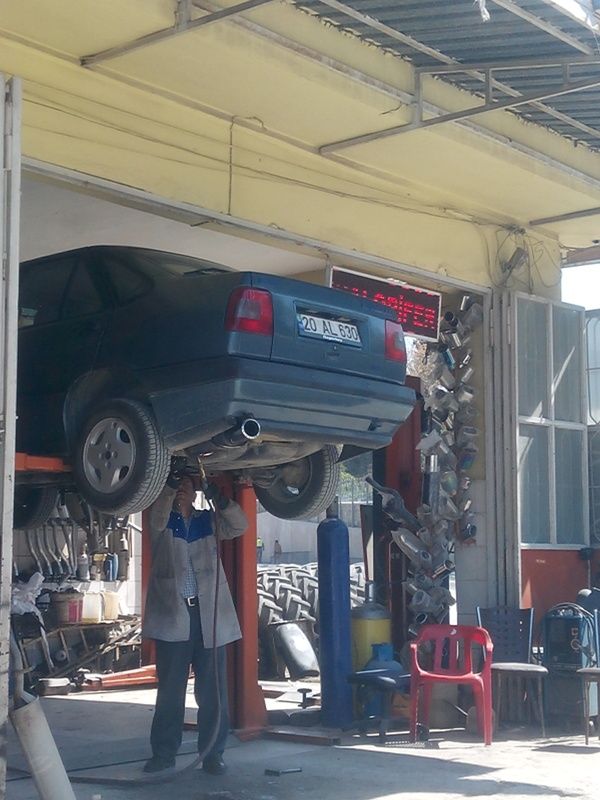

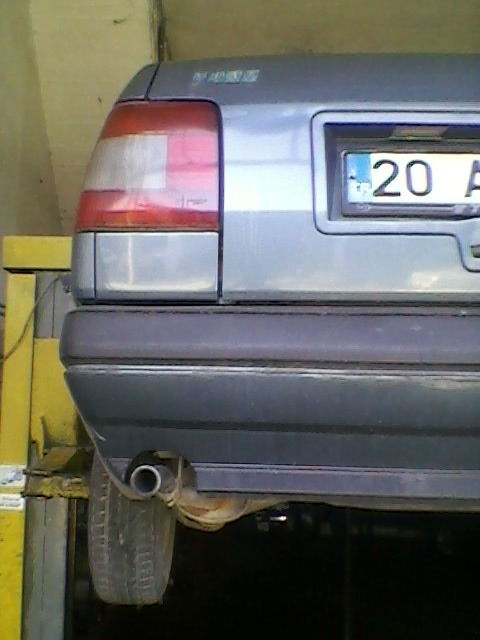

1)Geniş kazan remus performans egzoz montajı yapıldı. 230 TL
2)Ayarlı amerikan park uygulaması yapıldı. 35,99 TL   İşçilik bana ait.

5)Performans egzoz vize için söküldü kendi son susturucusu takıldı.(30 TL)
