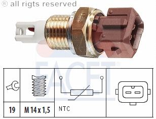

Arıza yapınca kerkilme yaptı. Değiştirince düzeldi.  :hişşt:

kırmızı ile işaretli hortumun tam altında kalıyor

sanırım ben biraz daha teknik detaycıyım bu yüzden nasip olurda Teo Ustanın yanına gittiğimde baya bir kafa ütüleyeceğim  :sırıtan:
 Bu sensör adı üzerinde manifolt ısısını ölçüp beyne bilgi yolluyor ve beyinde aldığı o bilgilere göre komut veriyor.Isı düşük veya yüksek komutu giderse sanırım anormal çalışmayla biz bunu hissediyoruz.çekişten düşme,dengesiz çalışma..ve yakıt.bu belirtileri bütün sensörlerde hemen hemen hissediliyor.mesela ben lamda değişiminden sonra kerkilme olsun,rölanti dalgalanması,çekişten düşme..ve en önemlisi yakıt.benim bildiğim yakıtı lamda kadar etkileyen yok ben bunu öğrendim.hemde çok fena etkiledi.doğrusu lamda etkisini lpg de bu kadar ummazdım.
teknik detaya ne gerek var. NTC tip bir direnç.. Hava ısını eku iletiyor.  :) Valla bildim bileli sen teo ustaya gideceksin hüseyin. Ne zaman gidersin göreceğiz bakalım...Bunları öğrenmen için teo ustaya sormana gerek yok. temel olarak tüm araçlarda emme manifoltunn hava sıcaklığı ve hava basıncını ölçen sensörlerin görevi aynıdır.

teknik detaya ne gerek var. NTC tip bir direnç.. Hava ısını eku iletiyor.  :) Valla bildim bileli sen teo ustaya gideceksin hüseyin. Ne zaman göreceği bakalım...Bunları öğrenmen için teo ustaya sormana gerek yok. temel olarak tüm araçlarda emme manifoltunn hava sıcaklığı ve hava basıncını ölçen sensörlerin görevi aynıdır.
Haklısın Emincim aslında son araçlarda sensör ve çalışma prensipleri aynı.biraz bi araştırmayla bunlar kolaylıkla bulunabiliyor ama maalesef ki sanayi ortamında bir çok usta bunlardan habersiz ve ne olduğunu bilimiyor.benim bu sensörün soketi çıkık kalıp sorduğumda usta(!) bu sensörün ne olduğunu bilememişti.ne garip ve acı.. :s1:
 Aslına bakarsan Teo ustaya tanışma ve sohbet maksatlık gidesim var aslında çünkü şuan aracın yakıt hariç çok büyük derdi yok.inş.lamda değişiminden sonra bi süre bekliyorum.yine değişim pek olmazsa ben sinirden öleceğim  :crash: oyüzden acil doktora gitmem gerek.Birde şu hortumlardan bi kurtulabilirsem ne ala.dün foto ekleyip sormuştum senden de ricam bi zahmet,o manifolttaki o parlak parça(benzin regülatörü sanırım) çıkan hortumun manifoltta nereye bağlı ve gözüküyosa maptan çıkan hortum.sizden ricam bu.

bu sensörü kandırmak suretiyle basit bir modifiye de yapılıyor  :hiii: :hiii:
Zengin karışımlı çalıştırılıyor sanırım abi  :s16:  :s20:  .. Ufacık bi sensör koca arabayı hasta etti abi.  :mm: 1.6 marea/brava/bravo dada bu sensörün aynısı kullanılmış  ;)
:ok: :ok:
doğru eminciğim,sürekli zengin karışımda çalışması sağlanıyor.
bizim araçlarda en ufak bir sensörün çalışmaması arabayı hasta eder  ;) :ok:
