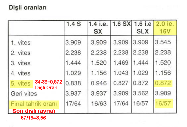

Toparlamak istersek kılavuzundaki tabloya bakarsak;
Buna göre 185-60-14 lastik için tekerlek yuvarlanma dairesini buluyoruz;
 [(14*25,4)+(185*0,60*2)]*3,14= 1813 mm = 1,813mt
2.0 16V'in son dişli oranı (ayna) 3,56 olduğuna göre (16/57)
Hız = 1,813mt x (motor devri/son dişli oranı/vitesin dişli oranı/1000) x 60 formülünden
Orjinal 39/34 dişlide oran 34/39=0,87
5. viteste >> 1,813 x (3000/3,56/0.87/1000) x 60 =105,2 km/h
Doblo 44/33 dişlide oran 33/44=0,75
5. viteste >> 1,813 x (3000/3,56/0.75/1000) x 60 =122 km/h
evet bu güzel açıklamalar için ben de teşekkür ederim ahmet bey kardeşim eline koluna , aklına fikrini sağlık :ok:

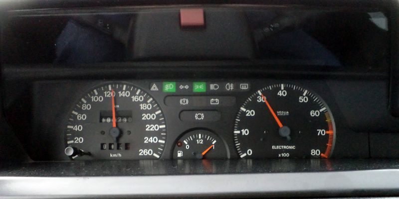

galiba ben değerleri yakalamışım ne dersiniz?
« Son Düzenleme: 11.May.2014 16:41:04 Gönderen: Ahmet Mekik »

Ynt: Tipo 2.0 16V'e Doblo 1.9 Jtd 5.Vites Dişlisi Revizyonu
« Yanıtla #129 : 11.May.2014 16:37:56 »
Fevkeladenin fevkinde  :bravo:
« Yanıtla #131 : 11.May.2014 22:25:34 »
Benzin ibresini kestt :hehe:
