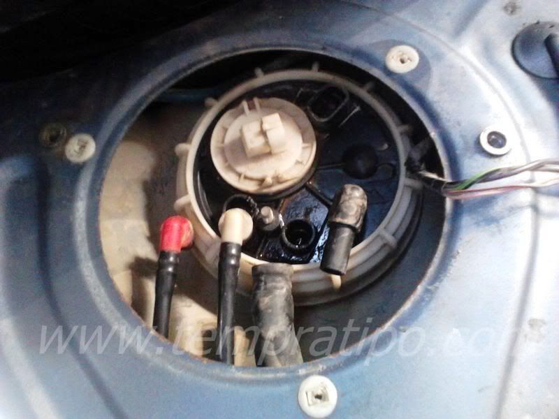

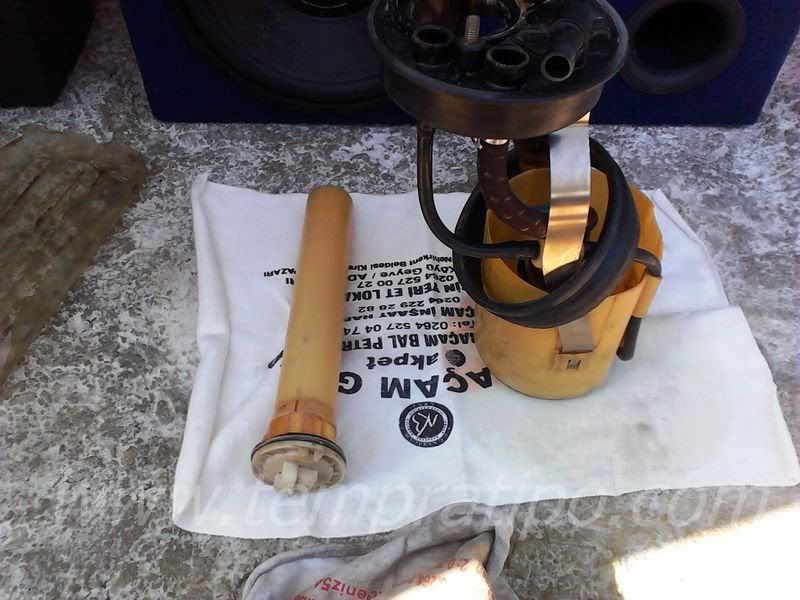

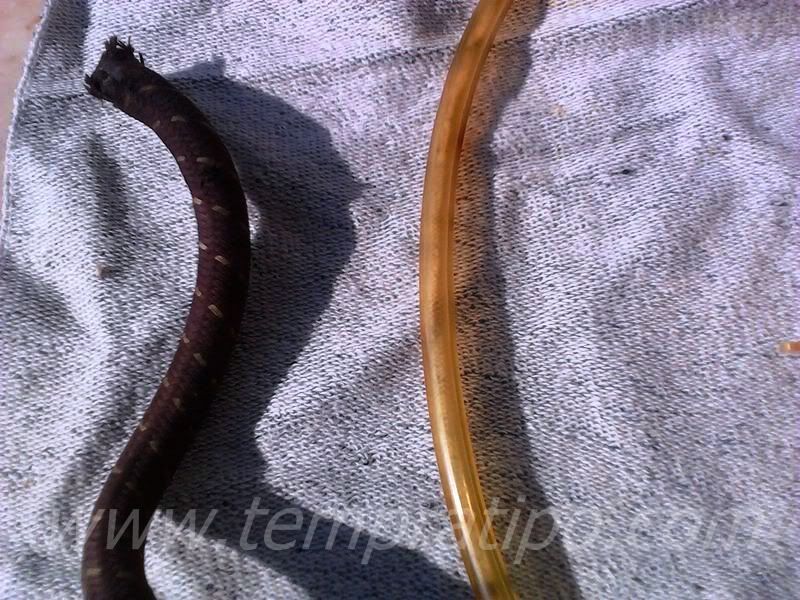

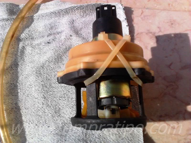

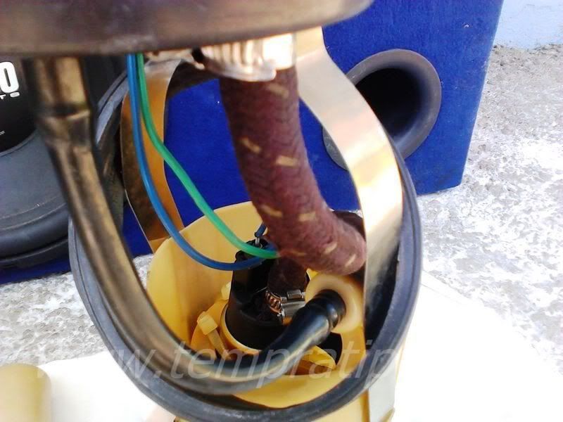

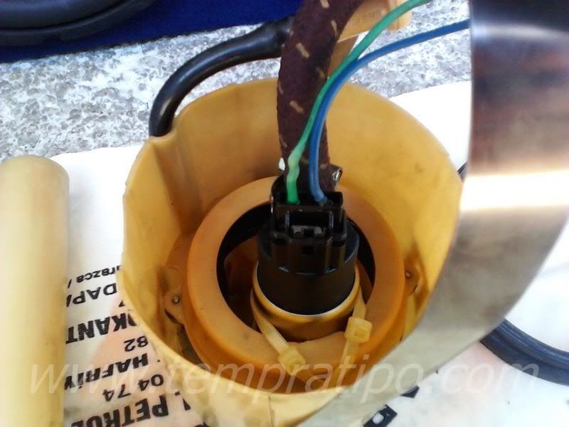

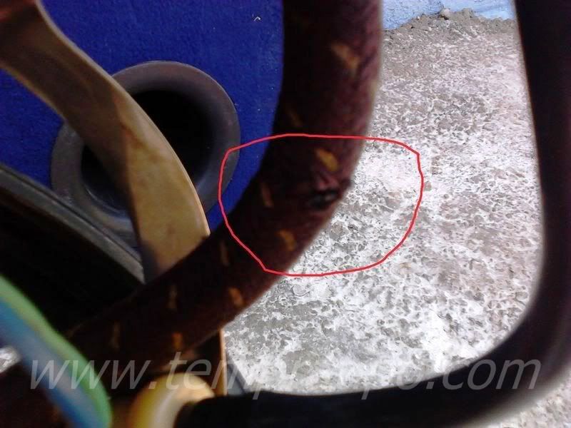

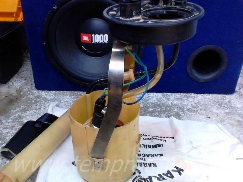

GAZİ BEYİN TİPOSUNUN BAKIMI
arabama lpg dönüşümü yapıldıktan kısa bir süre sonra benzin pompası arızalandığı için pompayı değiştirmiştik.daha sonra takılan pompanın kalitesizliği ve uyumsuzluğu nedeniyle tekrar pompayı değiştirirken hortumu da değiştirdik.hortumcularda saydam hortum bulamadığım için, biraz sonra resimlerini ekleyeceğim siyah dışı kumaş örgülü hortumdan alıp taktık. hortumun benzinle teması  özelliğini bozmuş. hortum yırtıldığı için benzin yetişmiyor,pompanın basıncı düşüyormuş buda marş süresinin uzamasına, ve pompanın kalitesine bağlı olarak belli bir süre sonra bozulmasına sebep oluyormuş.bugün pompa katili hortumu saydam hortumla değiştirdim.saydam hortumun çapı biraz küçük olduğu için uçlarını ısıtarak bir tarafını şamandıra kapağına diğer tarafınıda pompaya taktım.
Önceki hortum benzinin etkisiyle pul pul olup dökülüyordu. hortum değitrimesi gereken arkadaşlara saydam hortumdan kullanmalarını öneririm.resimleri paylaşıyorum.
Soldaki şamandıra
Pompa katili hain hortum
Ac delco marka benzin pompası
Soldaki eski ve yırtık hortum,sağdaki ise takılacak olan saydam hortum
Pompanın sağa sola çapmaması için plastik kelepçe ile sabitliyorum
Değişimi yapılmış hortum
Montaja hazır

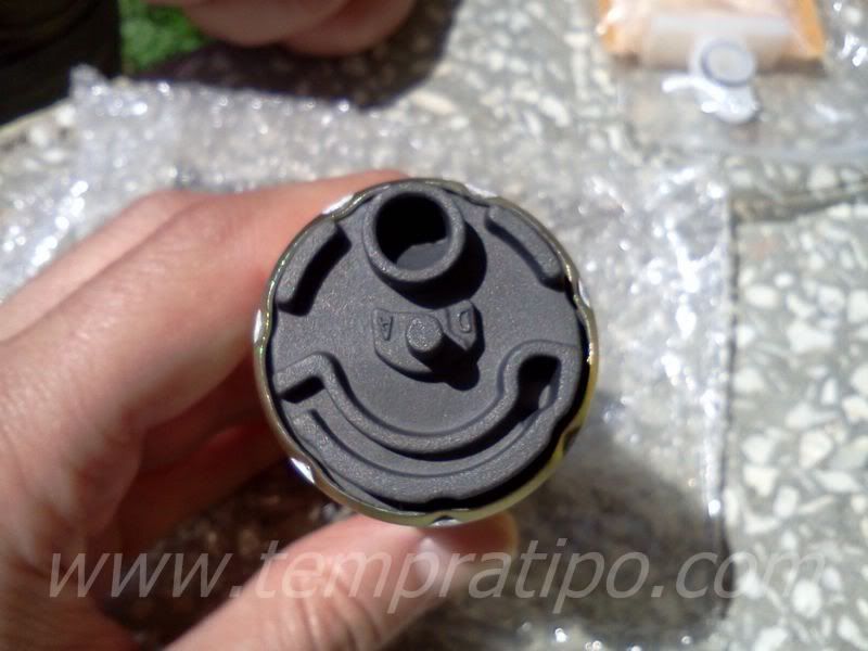

::::::::::pompa tavsiyesi::::::::::

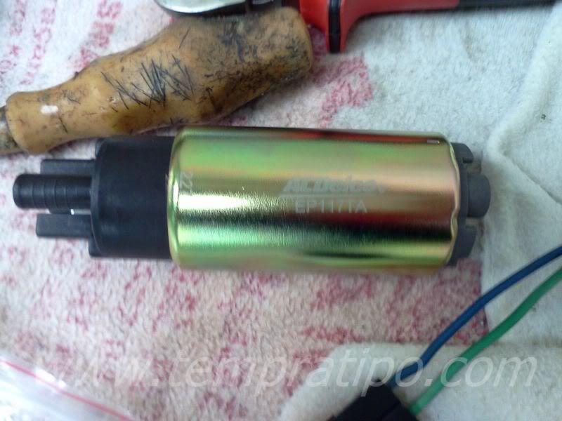

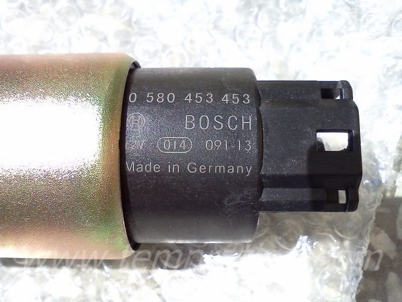

Bu arada yeri gelmişken,fiyat ve performans açısından 1.6ve 2.0 motorlu araçlarda kullanılabilecek üç adet benzin pompası tavsiyesinde bulunayım.hepsinin fiyatı 120 tl civarında ve opel yedek parçacılarında mevcut.(1.6 motorlu araçlarda 3 bar basınçlı pompa yeterli hatta fazla bile bence)(2.0 motorlu araçlarda 3 bar üzeri,3,5-3,8-5 basınçlı pompa yeterli bence)
1.Pompa:
ac delco ep 108 ta marka pompa (815037 parça no)( Tayvan malı)
 opel astra g kasalarda ve bazı vectralarda oem olarak kullanılan 3,8 barlık
2.Pompa:
ac delco ep 117 ta marka pompa (şu an aracın üzerinde olan)(5815015 parça no)( Tayvan malı)
vectralarda oem olarak kullanılan 3,8 barlık ac delco marka pompa
3.pompa:
0580453453 parça nolu bosch 3,5 bar pompa,opel astralarda ve hlx lerde kullanılıyor .yukarıdaki pompaların birebir aynısı.bendiğerinin filtresini buna takıp kullandım bir süre (takım sandığında yedek olarak duruyor)( alman malı)
« Son Düzenleme: 10.Şub.2012 11:40:01 Gönderen: Hakiki Admin »

benimde hortum yırtıldı barı az geliyor bu borunun adı ne nerden ve nasıl bulabiliriz. mesut abi

mesut abi birşey soracam.bu pompalar üniversalmi yoksa marka ve modellere göre değişiklik gösterirmi??
bar açısından sormuyorum boyut ve tesisatı açısından soruyorum.yani uydurulma olanağı varmıdır??
Çevrimdışı Mehmet Onur Yılmaz
  • İleti: 1227
    • Contessss  :D:D
  • *Adı soyadı : Mehmet Onur YILMAZ
  • *Meslek: Grafiker
  • *Yaş: 25
  • *Şehir: Balıkesir
  • Araç Rengi: ÇÖL GRİ
  • Model Yılı: 2008
Ynt: Benzin pompası sökülmesi ( 98 tipo 1.6ie )
« Yanıtla #145 : 16.Eyl.2011 11:50:06 »
453 453 OLAN UNİVERSAL biliyorum ben öyle duymuştum
Babam Öle diyooo... :D
  • İleti: 19387
« Yanıtla #146 : 16.Eyl.2011 12:04:12 »
UNİVERSAL sal deponun içine ucu benzini görsün yeter  :)
Tolga Sakiroglu
« Yanıtla #147 : 16.Eyl.2011 12:08:07 »
o zaman ben boşuna orjinal pompa diye aramayım.bosch kendi çapında büyük bir firma vede ürettiği parçalar ömürlük  ;)
abi peki orjinalden 3 bar olan pompayı 5 bara çıkartılınca bunun bana artısı eksisi ne olabilir??
