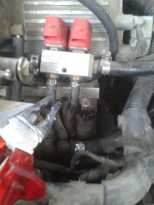

Arkadaşlar aracımın 4. yanma odasına yakıt püskürten enjektör işlev görmez olmuştu. Forumdan arkadaşların yardımıyla ilk önce enjektörde açma kapama görevi olan bobin değerini ölçtüm sonra enjektöre takılan sokete gelen voltajı ölçtüm. bobinin ve enjektöre gelen voltajın sağlam olduğunu yani elektriksel bir arıza olmadığı kanısına varınca da bu kapsamlı temizliği yaparak sorunumu çözdüm.
DİKKAT
 Burada anlattıklarımı uygularken yangın tüpümü bi an bile yanımdan ayırmadım ayrıca bi damacana suda vardı.
 Motor sıcakken kesinlikle uygulamayın.
 Aşağıdaki açıklamalar bilgilendirme amaçlıdır siz uygularken başınıza bir hal gelirse sorumluluğun bana ait olmadığını beyan ediyorum.
Gerekli Olan Malzemeler
Lokma takımı
Açık ağız anahtar takımı
Alyan takımı
5 tl lik benzin
Balata temizleyici sprey
Pas sökücü (Yağlı)
12 V luk enerji kaynağı
bi miktar kablo
Multimetre
Şırınga
Leğen  :s5:
Azimli bi tipo kullanıcısı
1. İlk önce akünün eksi kutbunu söküyoruz.

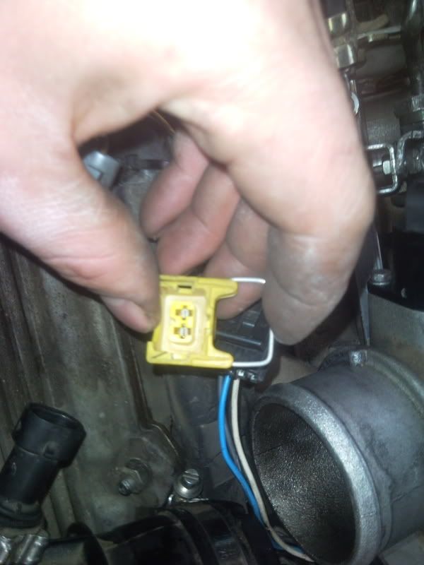

2.Araç üzerinde işimize mani olması muhtemel sensörler ve valfe gelen kablolar var hepsini çıkartıyoruz. (MAP sensörü,rolanti valfi,gaz keebek potansiyometresi v.s.)
3.Temiz hava emiş hortumunu söküyoruz. Bu hortumun yanında boğaza giden ince bir hortum var onu da söküyoruz boğaz tarafından iş yaparken bize mani olmaması için.
4.Lpg regülatöründen boğaza gelen hortumu söküyoruz.

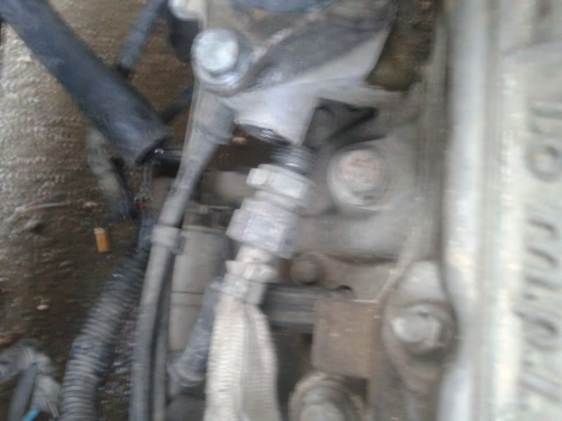

5.Egr valfi ile boğaz arasındaki metal boruyu söküyoruz.

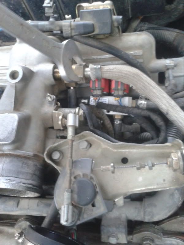

6.Gaz telini ve gaz kelebeğine bağlantısını taşıyan tablayı söküyoruz.

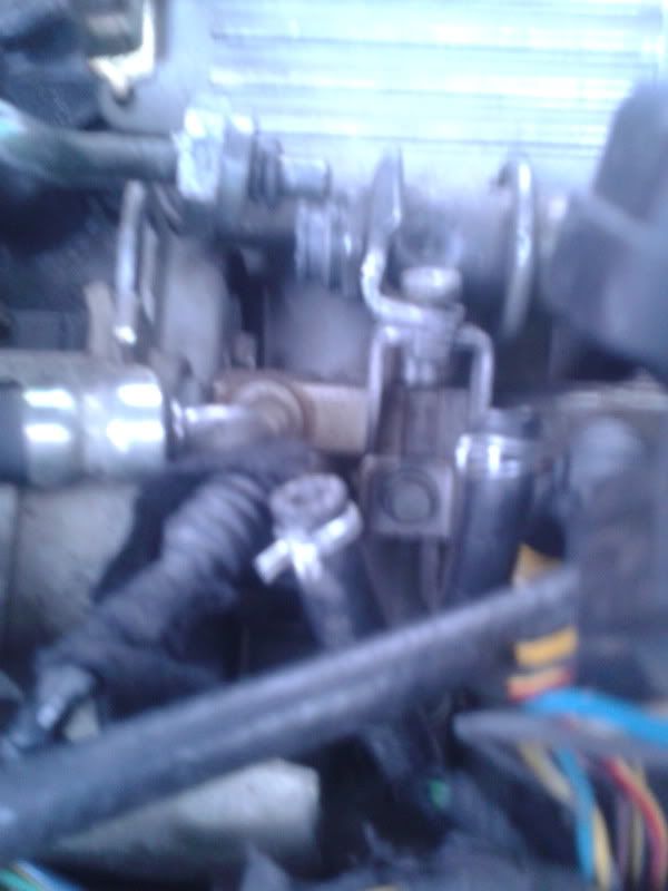

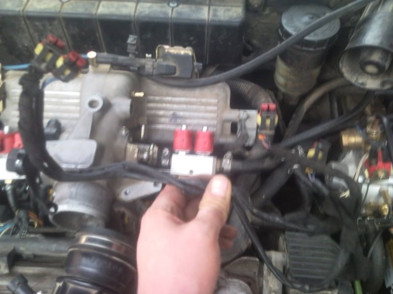

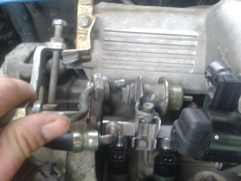

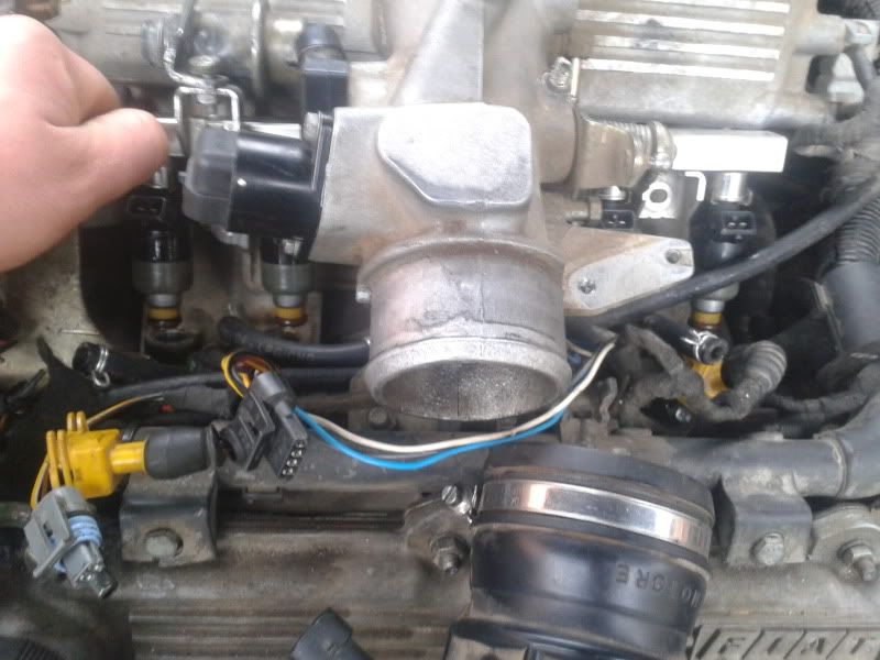

5.Gaz kelebeğinden iletici çubuk aparatı çıkartıyoruz. Resimde de özellikle gösterdim parmaklarımın arasında olan sekman dikkatli çıkarın kırılabilir.

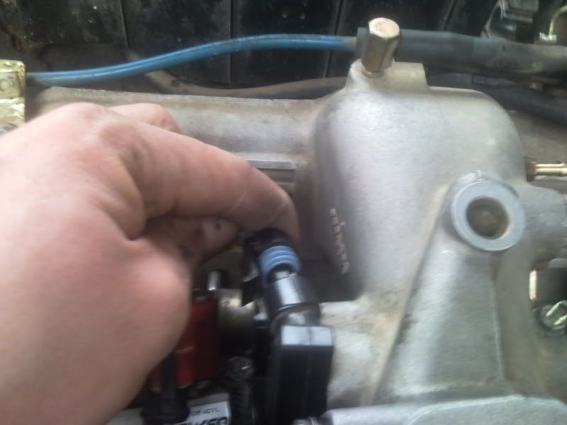

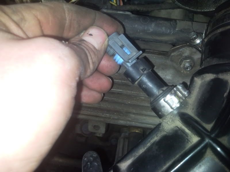

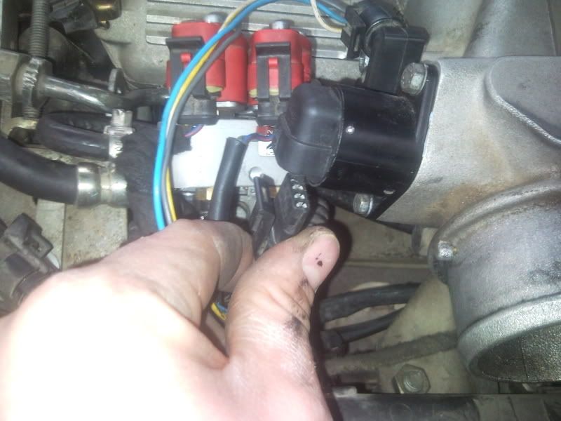

7.Lpg enjektörlerine gelen kabloları söküyoruz. Lpg enjektör hortumlarını uygun şekilde söküyoruz. (Benim araçta ikişerli ayrı herkezde aynı olmayabilir. Amaç benzin enjektör takımına ulaşmak.

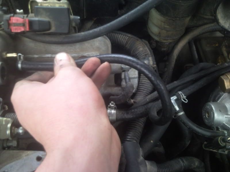

8.Enjektör takımına benzin giriş hortumunu söküyoruz.Hortumu Sökmeden enjektörleri sökmeye kalkmayın oringleri motorun yanma odasına kaçabilir.
9.Benzin geri dönüş valfinden de hortumu söküyoruz. (Bu hortumun ucunda oring var dikkat edin kaybolmasın)
Gelelim enjektör takımını sökmeye:

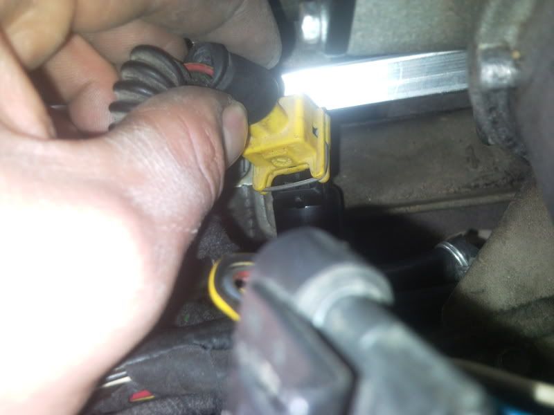

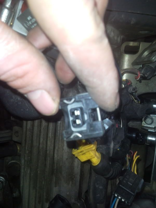

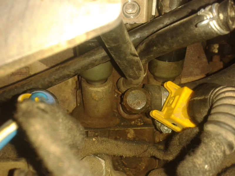

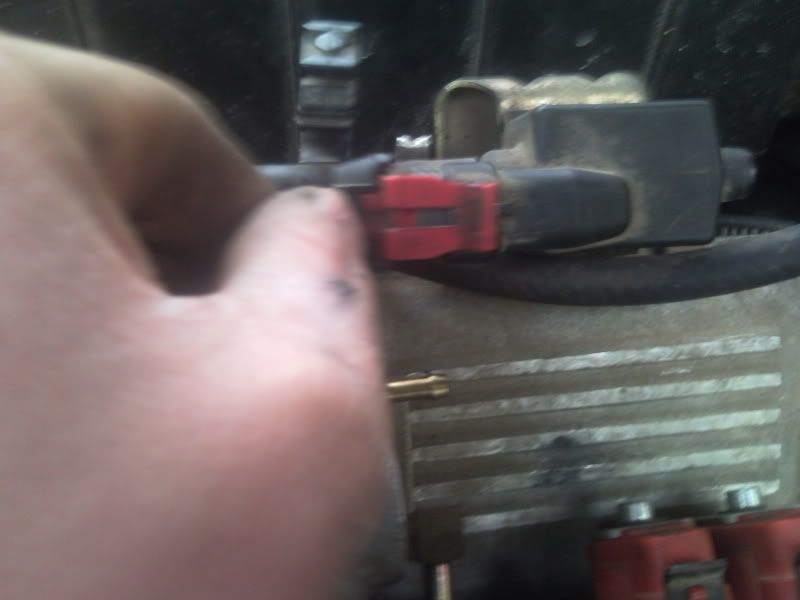

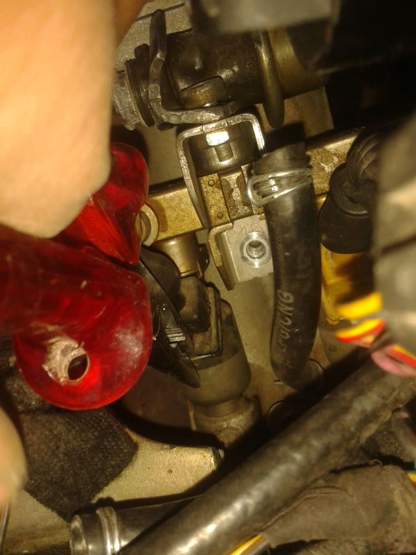

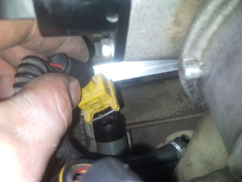

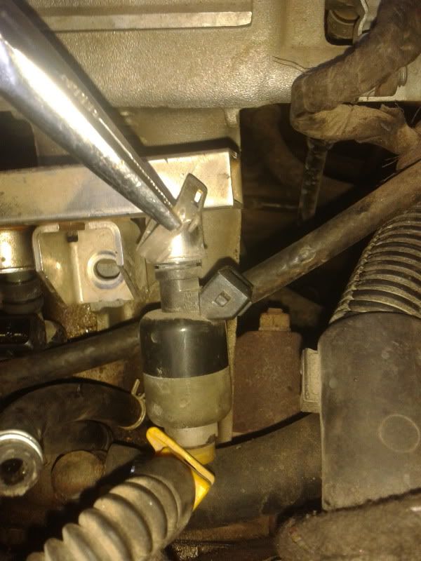

1.İlk önce aşağıdaki gibi enjektörlere gelen enerji kablolarının sekmanlarını söküyoruz.
Sekmanlar böyle birşey
2.Tüm segmanları söktükten sonra enjektör kablolarını yerlerinden söküyoruz.

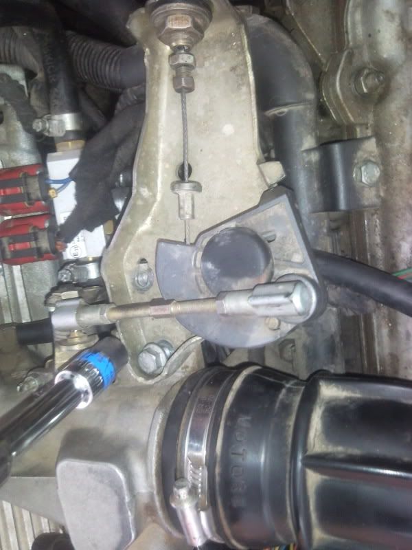

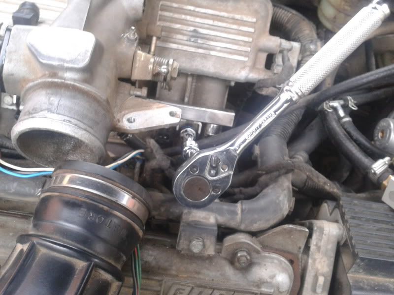

3.Aşağıdaki resimde görünen iki gaz hortumunun arasındaki cıvatayı söküyoruz.(Burada lokma takımı şart)
Enjektör takımını tutan cıvataların sökülüşünden görüntüler...

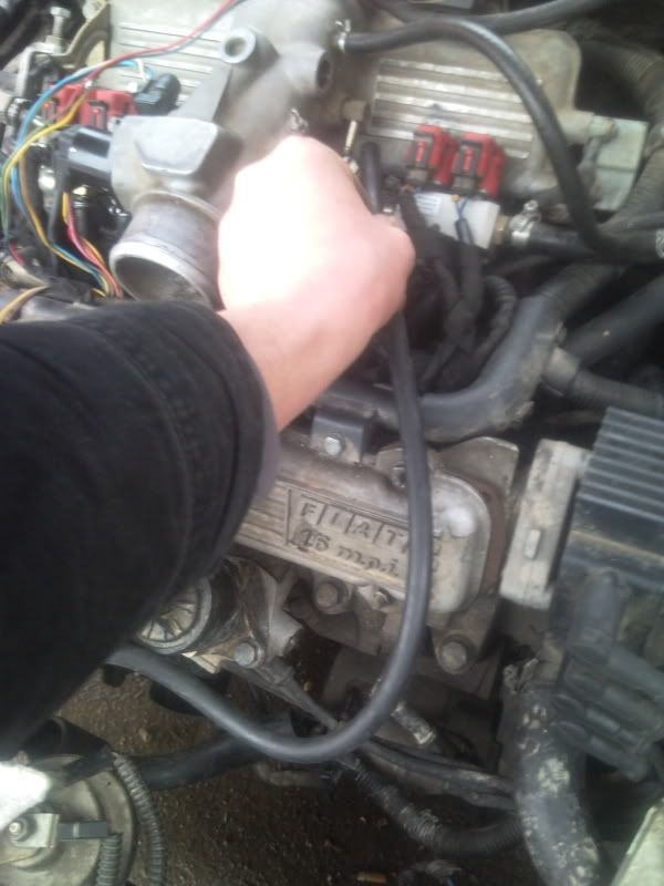

4.Enjektör takımını dikkatlice yerinden çıkartıyoruz. (Arkadaşlar çok nazik davranın malum sürekli sıcağa maruz kalıyorlar kolaylıkla zarar görebilirler).

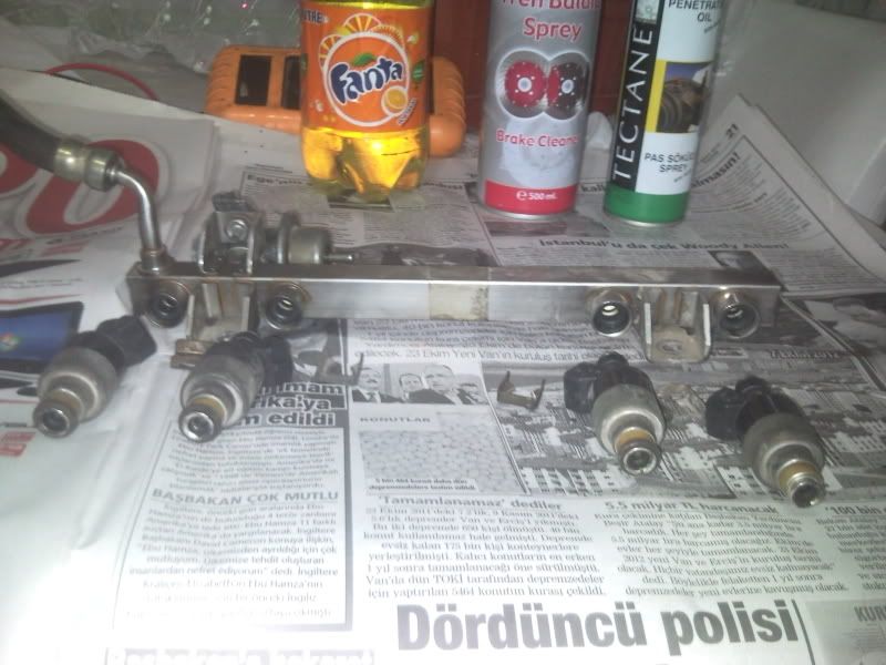

5.Enjektör takımını alıp temiz bi yere geçiyoruz ve demontaja başlıyoruz.Enjektörlerin kafasında segmanlar var bunları söküyoruz (Ben segmanları evde sökerken çekmeyi unutmuşum sonradan araç üzerindeyken çektim anlamanız için.

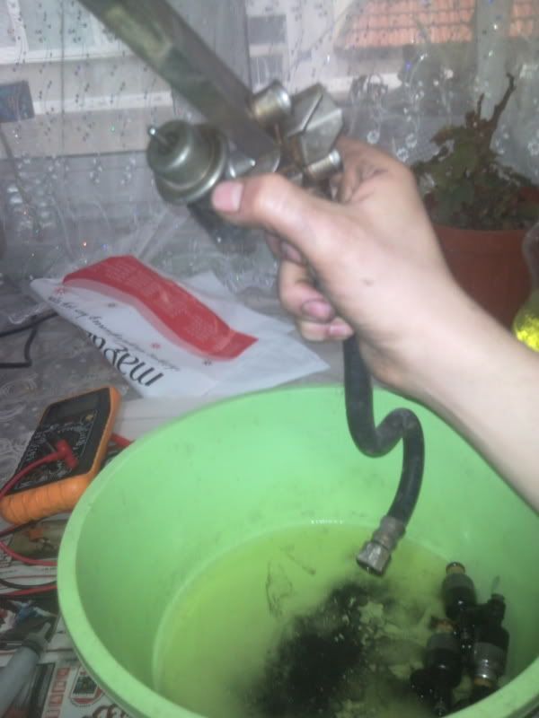

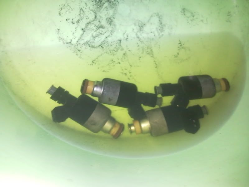

6.Enjektörleri yuvalarından çıkartıp benzine yatırıyoruz.
7.Enjektörler benzinin içinde temizlenip keyif çatarken biz durmuyoruz enjektörlerin bağlı bulunduğu dağıtıcının içine balata sıpreyi sıkarak iyice temizliyoruz.(görüyorsunuz arkadaşlar sanki içinden egzost gazı geçmiş nasılda kurum bağlamış :(
8.Enjektörleri birer birer balata spreyi yardımıyla motora giren taraflarında oluşan kurumu temizliyoruz. Diğer ucunada sıkın bol bol sıkın balata spreyi zarar vermez.

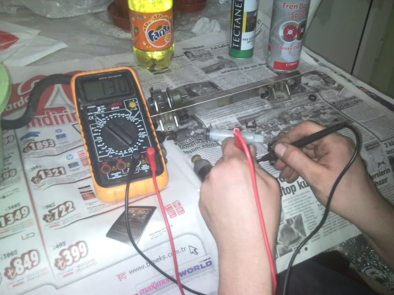

9.Enjektörleri kurumaya bırakıyoruz sakın silmeyin dış yüzeyleri kurusun yeterli. Sonra multimetre ile birer birer dirençlerini ölçüyoruz. 13 ohm değer vermeli. Benimkiler sağlam.  :ok: (Eğer değer 13 ohm değilse bobinlerde arıza var demektir tamiri mümkün değil yenisini almak gerekli).

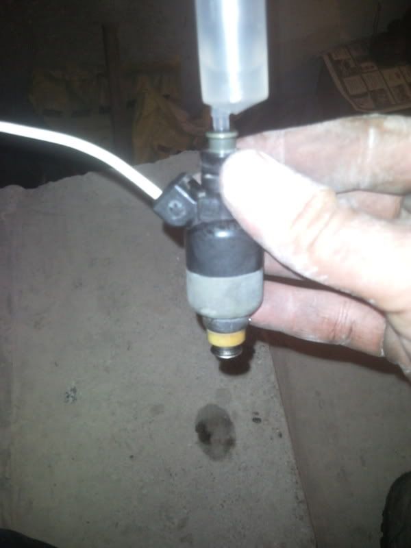

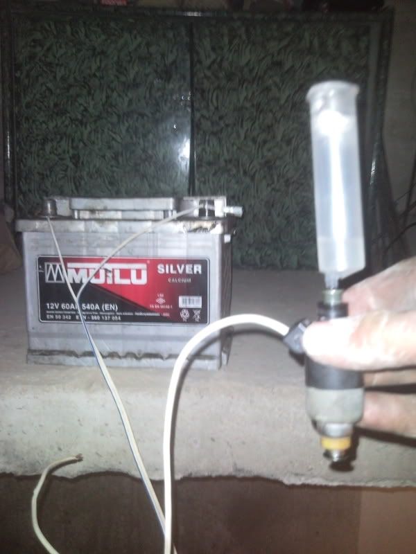

10.Ben tıkalı olanla yetinmedim hepsini temizledim. Enjektörün Üst tarafına şırıngayı zorla soktum (sıkı girmeli ki kenarlardan sıvı çıkmamalı gerekirse naylon torba parçasını sızdırmazlık için kullanabilirsiniz).
11.Şırınganın pistonunu söküp içine balata spreyi sıktım bir miktar. Sonra 12 Voltluk elektrik verdim enjektöre ve şırıngaya üfürdüm. (12 V verdiğinizde çıt sesi duyuluyor enjektörün açılma sesi). Sağlam enjektörler ilk baş zayıf zayıf damlatıyorlardı ama işlemi bi iki kez yapınca onların bile tıkanmaya başladığını anladım. Püskürme yapana dek devam edin.Biraz ağzınıza da kaçıyor ama benim hava basıncım yoktu nefesle hallettim. Tıkalı enjektör beni çok uğraştırdı. Elektrik verip çıkış ucundan ağzımla emerek falan açtım en sonunda.
Bu işlemden sonra enjektörleri hemen temiz bir torbaya koyun toz kapmasınlar.

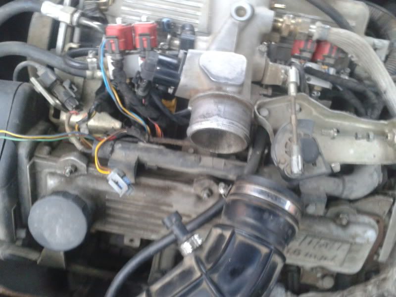

1.Sonra bütün demontaj işlemlerinin tersini yaparak aracın üzerine montajını yapın. kısa bi marş yapın 10 sn kadar. Sonra tekrar tüm benzin bağlantı elemanlarının kontrolünü yapın eğer kaçak varsa giderin. Yoksa motor ısınınca cufff  :alev: yanar araba  :s4:
Montaj sırasında dikkat edilmesi gerekenler
1.Enjektörleri dağıtıcıya takarken oringlere bi miktar pas sökücü sıkın oringler yerlerine zorlarken yırtılıyor tecrübeyle sabittir. Sonra benim gibi küçük bi şehirdeyseniz oring arar durursunuz.

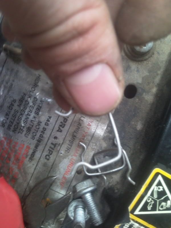

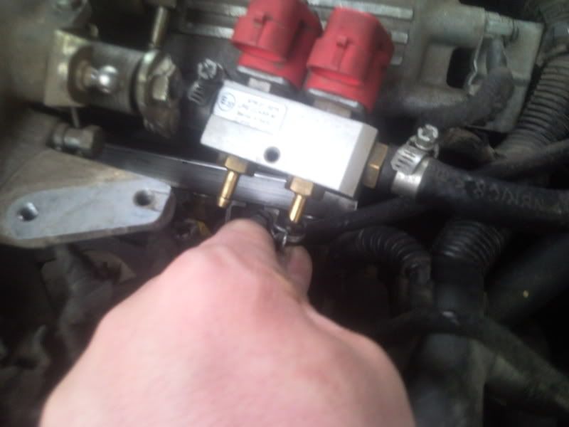

2.Enjektörlerin enerji kablolarını yerine takmadan segmanları takın aşağıda resimlerle destekledim.
Segmanları takarken çok hassas davranın plastik uçlar sıcaktan gevrek olmuşlar kırılmaya meğil ediyorlar.
3.Söktüğünüz kablo ve hortumları nereye takacağınızı hatırlayamayacaksanız eğer nereye ait odukları yazılı etiket yapın.
4.Lpg enjektörlerinin manifolda bağlı olan hortumlarına dikkat edin manifold tarafından çıkarsa yerine takmak çok zor oluyor.
Arkadaşlar işim çok yoğun bu aralar işten geldim bitireyim dedim çok yorgun olduğumdan hata yapmış olabilirim yanlış birşey fark ederseniz uyarın düzeltirim.
Başka sitelere koyacak arkadaşlar forumun linkini kaynak gösterirlerse razılığımı alırlar.
Konuyla ilgili takıldığınız birşey olursa sorabilirsiniz arkadaşlar ayrıca daha iyi temizlik için fikir bulutuda yapabiliriz.
