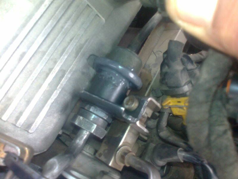

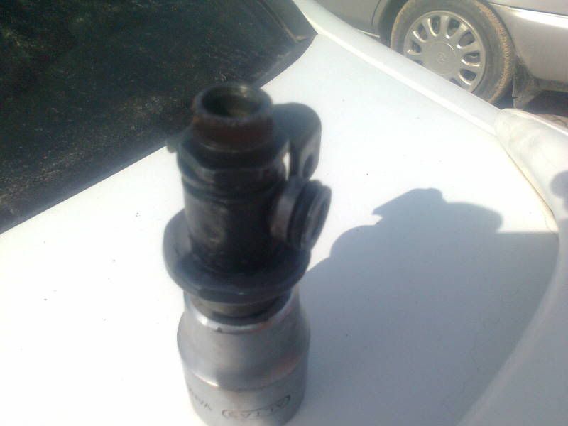

Şenol Karabulut abim geri dönüş valfini sökmeyi başarmış temizlemiş ve sorunsuz kullanıyor. Resimde çekmiş ama foruma koymayı becerememiş kendisine yardımcı olmak istedim oda bana telefonundan çektiği resimleri  gönderdi bende onun anlatımı ve resimlerle (uygun olursa) sabit bir konu olsun istedim. Herkes faydalansın malum bu parçanın sıfırı 550tl çıkmasını da ben 100tl ye almıştım.
valfi açmak için gerekli malzemeler
Tornavida
Pense
İran yapıştırıcısı (Sanıyorum kaliteli her yapıştırıcı kullanılabilir.)
Anlatım ve fotolar Şenol abime aittir.

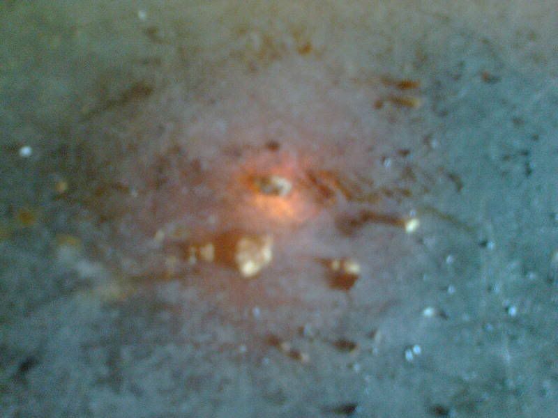

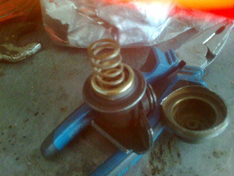

- Tornavidayla  presli kısımdan dikkatli bir şekilde açdım  birde ne görsem   içi taşlaşmış pislik dolu buda valfin tam olarak çalışmamasına sebeb oluyor  toplarken  lastik çontasını yenileyip   birde  aynı şekilde pres yapamayacağımız için  iran yapıştırıçısı kullandım   penseyle sıktım güzelçe  yapıştırıçıyla eterafına sürdüm  1  saat sonra yerine monteledim.

önçelikle sezgine teşekkür ederim yardımçı olduğu için   arkadaşlar    valfin içindeki taşlaşmış kurumlardan dolayı valf görevini yapamıyor     içini açıp   hava ile  temizledim  kompresörle   basınçlı hava verdim  valf açmıyo   balata sipreyi sıkıp  pense yardımı ile ileri geri valfi çalışdırdım   tekrar hava ile temizlik   biraz yağladım bekledim  sonra yine basınçlı hava verdim şıkır şıkır çalışdı    çok güzel oldu .    şimdi valf açamayınca   benzin geri dönüşüm yapamıyor   yapamayınça  veya  yeterli acamadığı için benzin pompasını sıkıştırmadan dolayı  yanmasına sebeb oluyor    zaten bendede pompa  yandığı için  anlaşıldı  pampayı değişdirinçe    bu sefer  enjeksiyon ile   şase   arasındaki ana boruyu patlatdı   buradan yola çıkarak  bu sonuça vardım     herşeyi göze alarak açmaya karar verdim   içini tamamende açabiliriz  ama  elimde bozuk veya sağlam bir valf  daha olsaydı   o  risk ide alırdım

sağol  :teşekkür: mustafa     biraz zor oldu ama sonuçda başardım   çünki valfin diğer darafı aliminyum sökerken kırılma ihtimali çok yüksek
