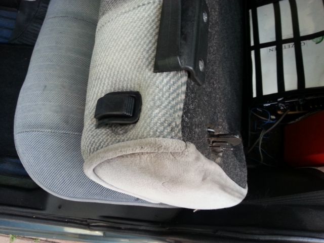

Orjinalini bulmak imkansız benim araç italyan olduğundan tofaş tempralardan arka koltuk yatırma mandalı farklı düşündüm ne yapabilirim diye. Parçacıdan doğan kapı mandalı aldım sert teli ucuna bğladım diğer ucuda kilidin diline bağladım, altınada japon yapıştırdım sapa sağlam ve orjinal oldular.

bravo hocam cok mantıklı ve güzel bır ıs.. çokta orjınal durmus
Rica ederim tşkler  :ok:

çok akıllıca olmuş açana kadar binbir zahmet çekiyorum bunu..
mandalları yatay taksak çalışırmı acaba. alttaki görüntüyü gizlemek için?

Dostum ben daha önce yapmıştım.Forumda paylaşmıştım.Benim yaptıgımda koltukta iz filan kalmıyor.Orjinal gibi aynen.Dikkat etmemişsin sanırım..Resul kardeşim eline sağlık.Sizler için tekrar fotoları koyuyorum..
Malesef yatay koyunca olmuyor  :cc: O kötü görüntü zaten koltuk yerien takılıyken görülmüyor can sıkacak bir durum yok fakat yinede kumaş kesilip yukarı yapıştırılabilir.
