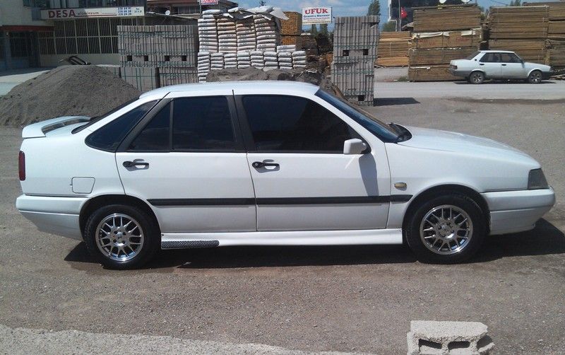

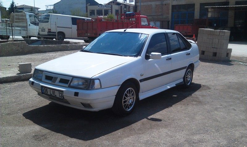

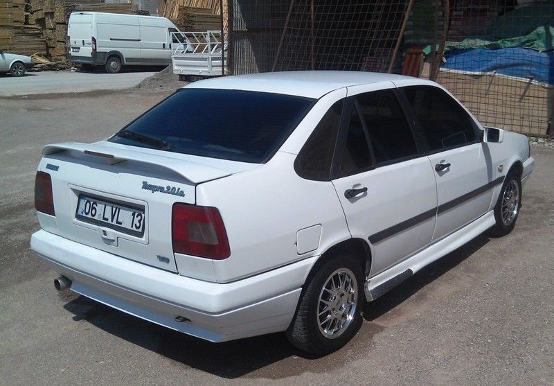

Aracımız 10.01.2014 tarihinde alındı. Daha önce Lada Samaram vardı çok bakımlı ve diriydi. Üste 1500 verip takas ettik. İyiki de etmişim. :)
15.01.2014
Aldığımda araç içi, dışı ve motoru çok kirliydi. İyice bir yıkattım içini dışını motorunu.Kalorifer peteği arızalıydı onu değiştirttim.
30.01.2014
Motoruna baktığımda külbüör kapağından az da olsa yağ kaçırdığını farkettim.
Hemen 2 tane mantar conta aldım ve değiştirtim. Lpg beynide bazen karlama yapıyordu. Su giriş çıkış hortumlarını yanlış bağlamışlar, düzelttirdim artık sorun klamadı.
10.02.2014
Motora baktığımda mantar contadan az da olsa yine kaçırdığını gördüm, sanırım çok sıkmışlar takarken. Tekrar conta aldım ama bu sefer kauçuk olanından aldım ve kendim taktım. Artık kaçırma olayı bitti.Aksili denge kayışı koptu onu da değiştirtim
16.02.2014
Açık hava filtresini değiştirdim, Koltuk döşemelerini bir güzel makinede yıkattım.
20.02.2014
Arabanın sesi çok çıkıyordu hava filtresindendir dedim ama değilmiş. Egzostanmış. Orta susturucu süzgeç gibi olmuş. Komple orjinal egzosu ile değiştirttim.
24.02.2014
Motor yağını ve fitresini değiştirdim Shell Helix 10/40, şanzuman yağına baktırtım iyi durumdaymış. Polen filtresi değişti
29.03.2014
Sabah gösterge panelini söktüm. Panelin içini dışını iyice temizledin. ekranı yeşil filmleri falan. 5w lık dipsiz beyaz led aldım. Gösterge çerçevesini de bir güzel temizledim. bir kaç yerinde çatlak falan vardı onları tamir ettim güzel oldu,
Camlara komple film çektim, tek başıma  :w:
12.04.2014
Antifrizi değiştirdim.
20.04.2014
Aracın içine iyi bir temizlik yapıldı. Tavan, taban halısı, kapı döşemeleri iyice temizlendi ve rengi kendine geldi.
06.05.2014
Ön sol akis kafası ve hidrolik direksiyon pomoası değişti.
16.05.2014
Malum yaz geldi aldığım tüm araçlara yaptırdığım manuel anahtarlı fan düğmesi yaptırdım aracıma.
27.05.2014
Rot ayarı yaptırdım 20 TL'ye. 120 km hızı geçince titreme yapıyordu direksiyon
