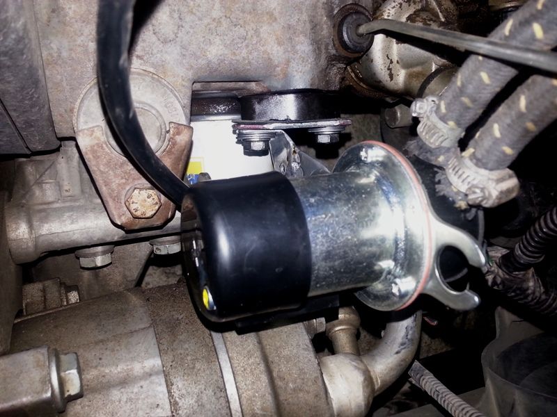

başlıktada yazdığım gibi benzin otomatiği yerine elektrikli motor takmak istiyorum.
2 sene önce orjinal pompa(mekanik otomatik) yağ kaçırmaya başladı.
2 tane opar kutusunda lancia aldım cok sıcaklar 2 kere araç benzin kesti.hortumu söküyorum gelmiyor.
bu senede OES aldım. bugün yine yaptı.usta çok sıcaklarda diyaframı yapışıyor stop edince sonra soğuyana kadar bırakmıyor diyor.
şimdi sorum size elektrikli motor taksam bir problem olur mu sonuçta yakıtın fazlası yine depoya dönecek.
takarsam motor kısmına mı yoksa depo içine mi takmayalım sizce?
bide araçta 10-40 yağ var o damı etkiliyor anlamış değilim.
15.12.2014 yapılanlar.

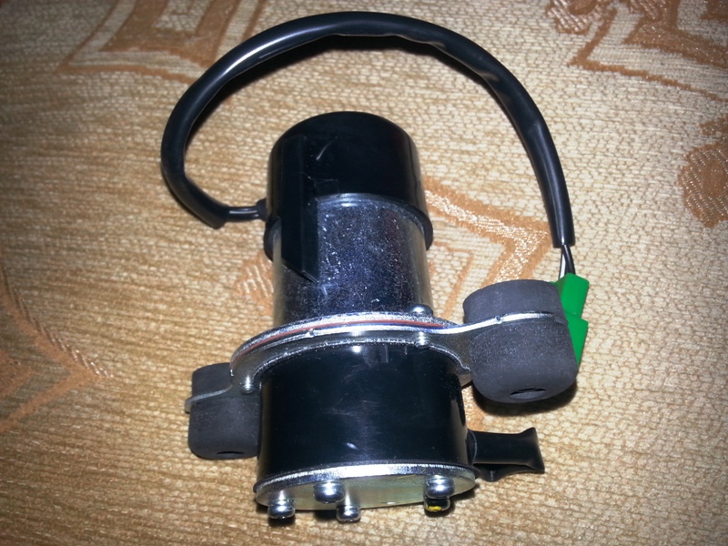

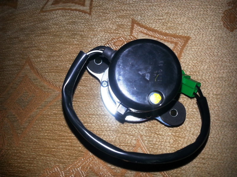

Mitsubishi elektrikli otomatik 150 tl.

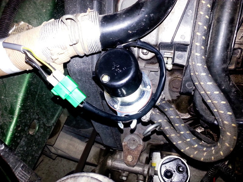

dayanamadım akşam akşam taktım elektrikli otomatiği :)
ilk 30 km de ki izlenimlerim.
ilk çalıştırma karbüratör de benzin hiç yok.kontağı açıp alarm ışığı sönünce marşa bastım 7-8 sn sürüyor galiba. ( 5-6 kere denedim. ) tek marş :)
lpg - benzin geçişi 2 sn hız 70-80 km de. ( 4-5 kere denedim )
hız olarak 150 km ye kadar çıktım hiç tekleme,kesiklik,yetiştirememe vs olmadı. psikolojikmidir nedir daha seri sanki benzinde , gerçi bayadır benzine alıp zorlamadım arabayı :)
deneme amaçlı buraya taktım.motor ısısını fazla alırsa başka yere alınabilir. egzoz sıcak hava dönüş borusunun vidasına tutturdum.
arkadaşım seni tebrik ediyorum .bende en kısa zamanda bu sisteme gececeğim.yalnız bi sorum olacak. benzin otomatiğini söktünmü öylece yerinde duruyormu.
söktüm abi. yerinde saç tapa var.
arabanın rölantiside arttı bu arada 1-2 beygir etkiler demişler diğer forumlarda.
800 rpm olan rölanti 1000 rpm ye çıktı.
pompanın yeride aşağı alındı.motora göre de ayak yapıldı eski mekanik pompa vidasının birine tutturuldu resimdeki gibi ;)
20 lt reye yakın benzin harcadım hiçbir problem olmadı ..

Ynt: Benzin otomatiği yerine Elektrikli motor takmak ?
« Yanıtla #19 : 11.Ara.2014 21:48:32 »
bu arada aldığım motor sabit 12V çalışan,karbüratör için 0.4 bar basınç veren bir motor. gelsin tam detaylı bilgi veririm yinede..
Wattlı dirençlerle deneyebilirsiniz. Fakat dikkatli olmalısınız. Kesin sonuç alıncaya kadar trafiğe çıkmamalısınız. Kolay gelsin.
Hacı abi direnç yerine DC düşürücü devre daha mantıklı değil mi?
sonuçta motor sürekli çalışacak ,direnç sakat olur gibi geliyor bana.
dc düşürücü devre..
http://www.sahibinden.com/ilan/alisveris-teknik-elektronik-devre-montaj-dc-dc-converter-5-a-dijital-voltaj-dusurucu-step-down-187845132/detay

Bahsettiğimiz motor oldukça yüksek akım çeker. Akım sınırlayıcı olarak görev yapan resimdeki alüminyum soğutucu takılmış olan transistör dayanırsa mesele olmaz. Ayrıca bu ürünleri yabancı sitelerde de aramanızı öneririm. Çok daha ucuza alabilirsiniz tek sıkıntı yaklaşık 1 ayda gelmesi.
« Son Düzenleme: 12.Ara.2014 19:33:18 Gönderen: Hacı Aslıyüce »
View My Video
« Yanıtla #23 : 13.Ara.2014 10:41:47 »
hacı abiarkadaşın aldığına bir bakalım eger dediği basınçdaysa çok arkadaşımızın işini rahatlıkla görecektir yabancı sitelerden getittirmek benim işim değil beceremem voltaj düşürücüylede sıkıntılar çıkacağını tahmin ettiğimden uygulama yapmadım yeni otomatik aldım
mahmut arkadaşımızın aldığı ürün iş görürse görmemesi içinde bir sebep yok hemen uygularız 10 numarada olur.
saygılar.
abi benim izmirden aldığım tedarikçiyle problemlerim oldu. (şirketin kargo anlaşması değişmiş vs sistemde hatalar olmuş 1 haftadır gelmedi bende iptal ettim..
o sitenin adresi bunu almıştım.
http://odakjaponparca.com/carry-benzin-otomatigi-elektrikli-kadopar.html
araç olarakta suziki carry 90-98 karbüratörlüymüş bu araç ama elektrikli pompa mevcutmuş
bunlarda onun otomatikleri.
http://www.sahibinden.com/yedek-parca?moreThan50Stores=false&query_text=carry+benzin+otomati%C4%9Fi&viewType=List
daha sonra burada 1-2 yere sordum ellerinde yokmuş yılbaşından sonra gelecekmiş.motorsikletlerde de kullanılıyormuş mitsubishi daha iyi dediler.yılbaşından sonra bakacağım bir aksilik olmazsa.
http://www.sahibinden.com/ilan/yedek-parca-aksesuar-donanim-tuning-yedek-parca-motosiklet-mitsubishi-racing-benzin-pompasi-118950322/detay
