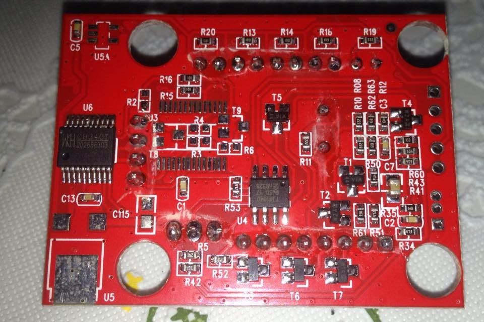

stilocu arkadaşlar bazı özelliklere farklı modellerden bağlanıyorlardı. çünkü birçok araçta ecu,body computer ortak.  lineacı ve stilocu arkadaşlar özelliklerin tamamnına bağlanabilmek için elm cihazını modifiye ediyorlardı.
eklediğim resimde stilocu arkadaşlar R04 nolu direnci lehim ile söküp özelliklerin tamamnına bağlanıyorlardı.
lineacılar ise 121ohm direnci sökmekten bahsetmişler aynı problem için.
benim ve arkadaşların araçlarında bu programla silemediğim hata olmadı. hata anlık hata ise siliyor, ama kronik hata ise aynı hata kodu tekrar geliyor ve arızalı parçayı değiştirmeden silinmiyor. umarım yardımcı olabilmişimdir.
