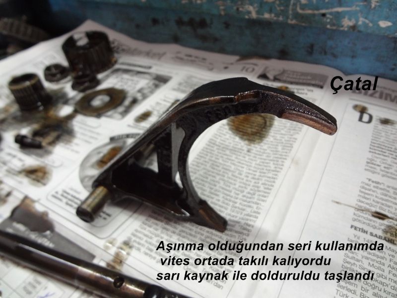

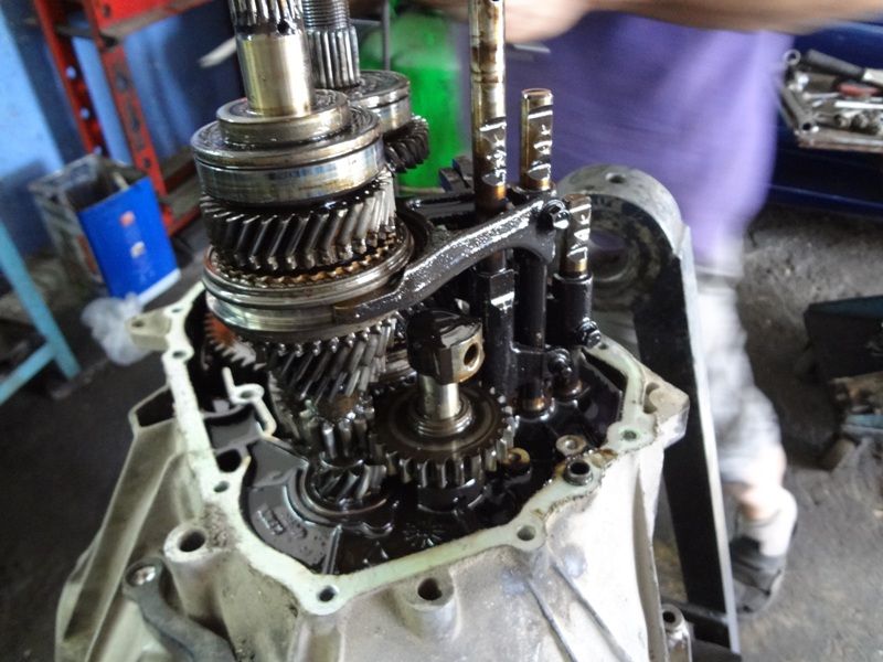

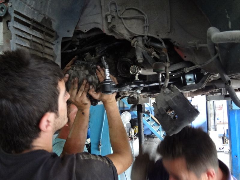

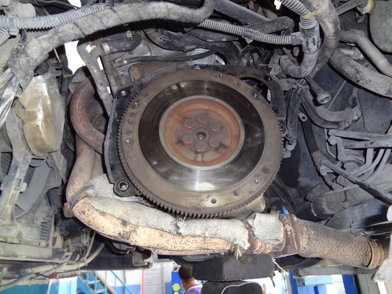

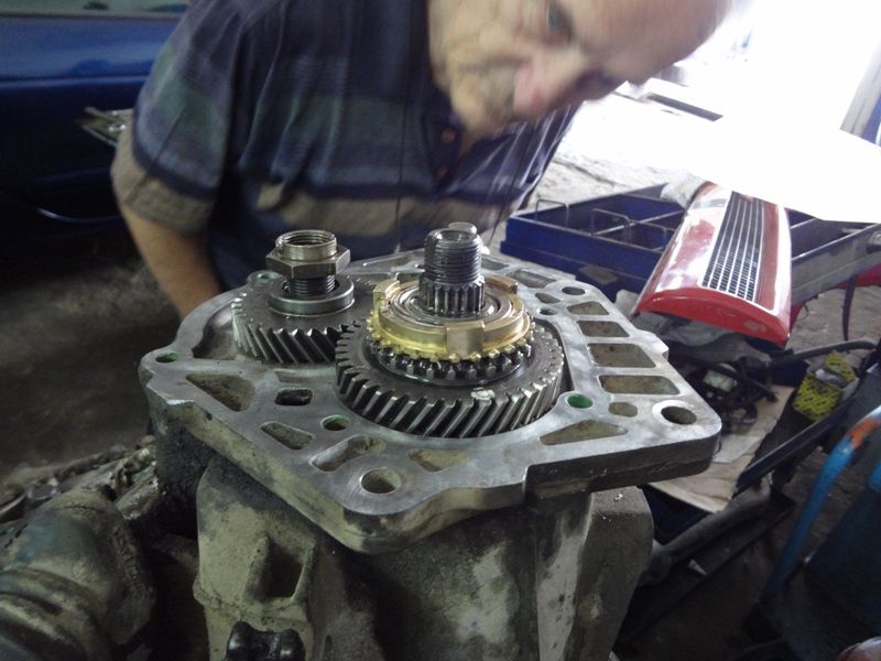

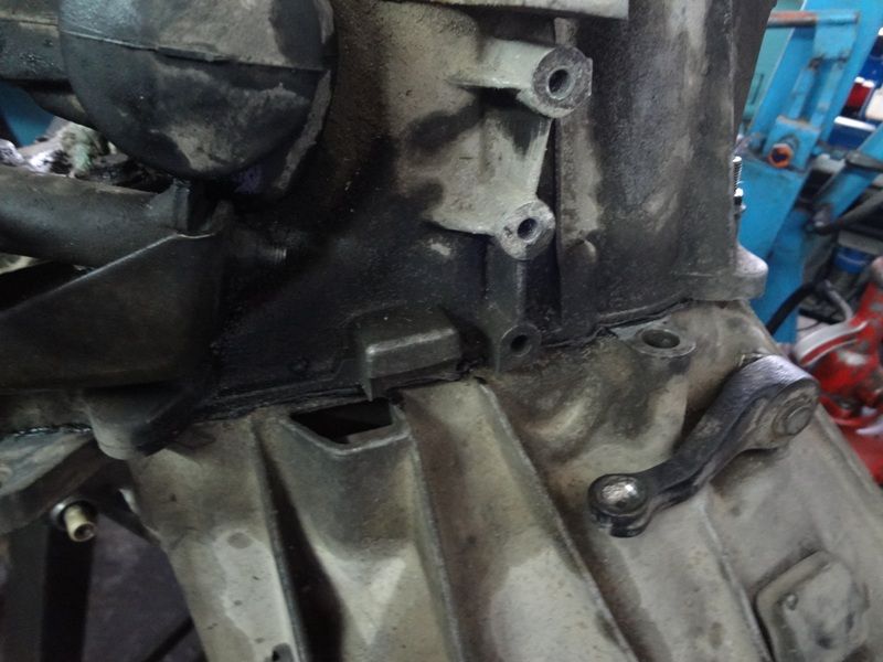

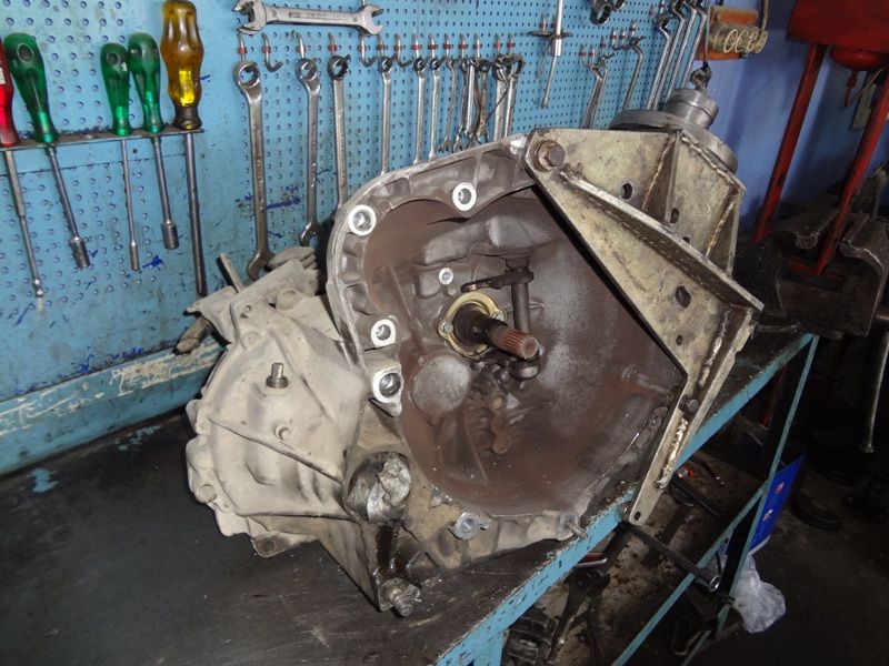

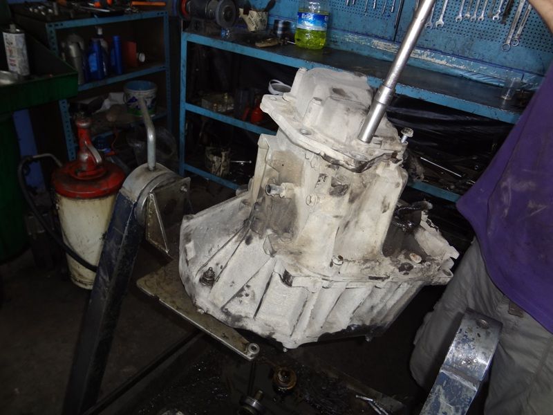

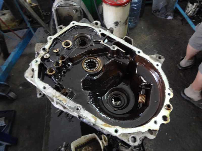

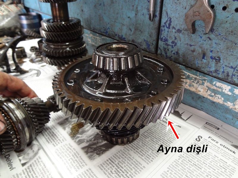

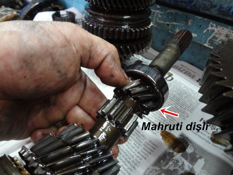

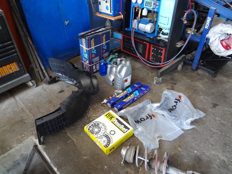

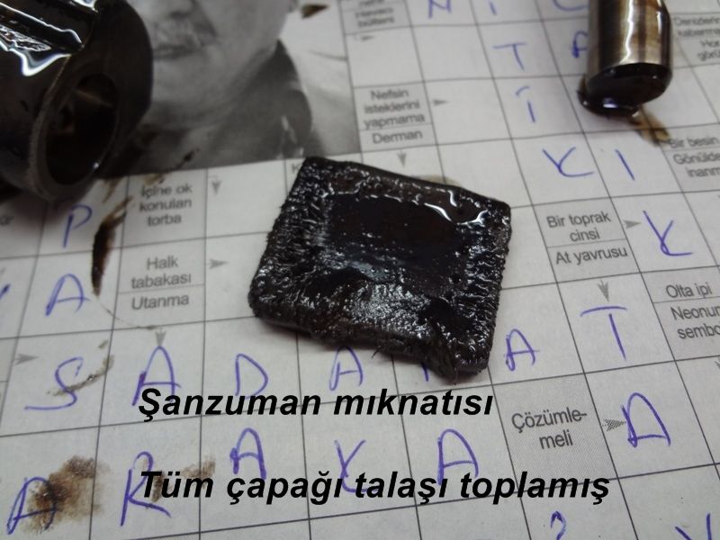

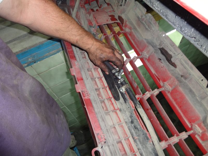

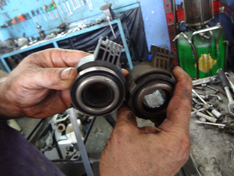

29.08.2012 Km: 128.000
Motor yağı Mobil Super 2000 10W-40  = 45tl
Yağ filtresi 3/4-16-6H =10tl
Kırmızı organik antifriz - Mobil 5lt = 55tl
Şanzuman yağı -  Castrol 80W-90 3lt = 35tl

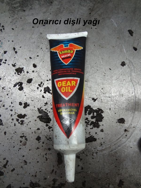

Şanzuman bakım yağı = 10tl

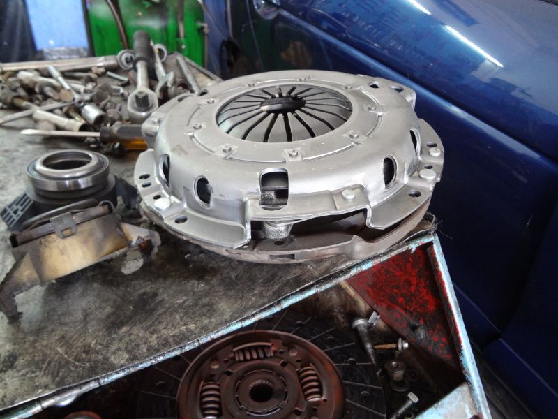

Debriyaj seti - Luk = 170tl

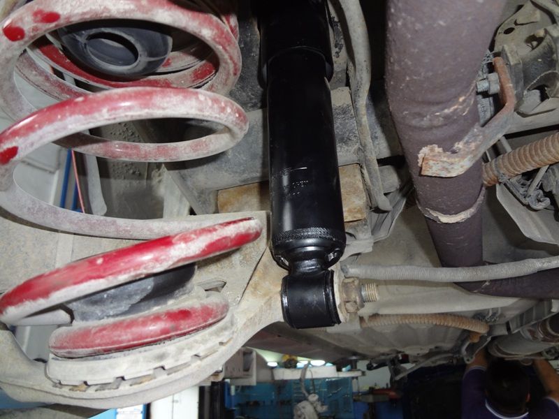

Ön amortisörler - Monreo (22mm) = 190tl
Arka amortisörler -Monreo = 120tl
Polen filtresi - Lancia = 15tl
Rüzgar fitilleri -Opar = 25tl
Ön davlumbazlar- Opar = 60tl
Salıncaklar - Frow = 110tl
Viraj stabilizörleri =30tl

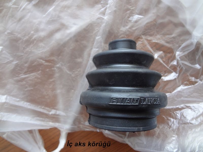

İç aks körükleri - Lancia = 30tl
Dış aks körükleri - Doblo jtd tip = 30tl
Vites mafsalları - 3 adet = 90tl

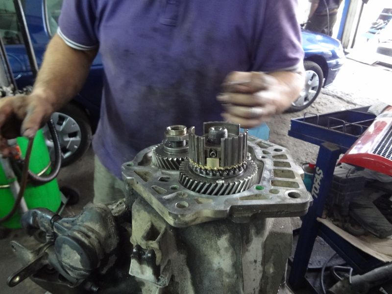

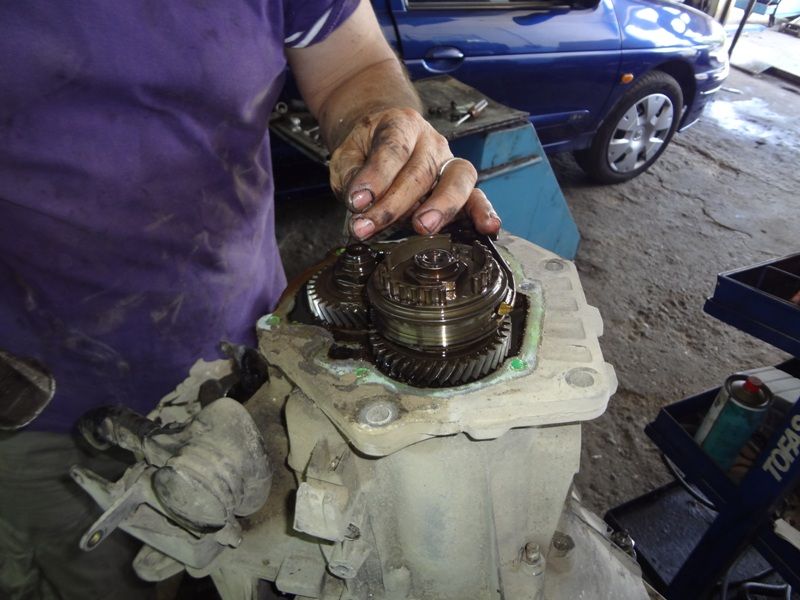

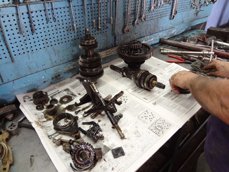

44/33 5.vites dişlisi - Doblo jtd = 200tl
Sağ sis camı -Garelli = 10tl
Muhtelif kelepçeler ve sıvı conta
Fıskiyeler için T rakor

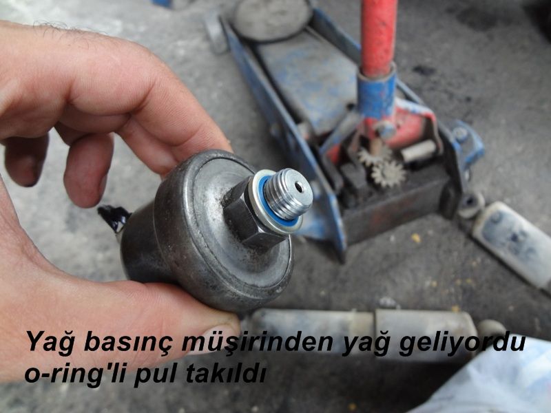

Yağ basınç müşiri için o-ringli pul takıldı
Arka kaliper ayarı yapıldı
Amortisör bilyaları sesi için lityumlu gresle yağlandı
Robotlar aktif edildi
Şanzuman yıkandı,bakımı yapıldı,5.dişli değiştirildi
Şanzuman çatal dolgu

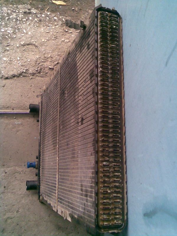

Radyatör şişleme+temizlik = 60tl
Rot-4 teker balans ayarı = 50tl
İşçilik = 400tl

4.pistonun altından geçen egzost borusu için yanmaz amyantlı bezle ısı yalıtımı

Sağol Musa bu hafta daha işi var inşallah temiz bir şekilde teslim alacağım.Isı yalıtımı yapılmadığı sürece sıcaklarda sıkıştırılmamasını öneririm sonrası segman ve contaya mal oluyor o da şansınız varsa yoksa yatak sardırabilirsiniz

Abi senın dedıgın 4 pıston bujı olayı kafama takıldı bende ıkı hafta once bujılerı degıstırdım 4uncu bujıde yag yakması vardı??? ;( ;(
Walla 2.0'ların egzost yapısı belirttiğim şekilde 1.4'lerde aynı durum varsa önlem almak lazım
