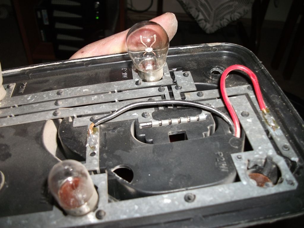

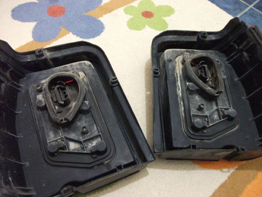

aracın yanmayan tüm ampüllerı ve yananlar ında kararmış olanları yenisi ile değiştirdim.Arka park lambaları fren lambalarına ekstra çift duylu ampul takılarak paralel bağlanmıştı ve bana göre pek hoş olmadığını düşündüğümden çift duylar sökülüp tek duy takılarak parkladan alınan + da lehımlerınden sökülerek orjınal hale getrıdım. Plaka aydınlatma lambaları led lerle değiştirilmiş ancak bırısı yanıyor bırısı yanmıyordu ve de içerde chek te arıza ışığı yakıyordu onlada sökülerek orjınal ampullere geçiş yapıldı içlerınde bırıken çamurlar temızlendı ve ışıl ışıl oldu hem böylece içerde yanan arıza ışığıda sönmüş oldu  ;)

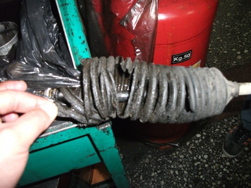

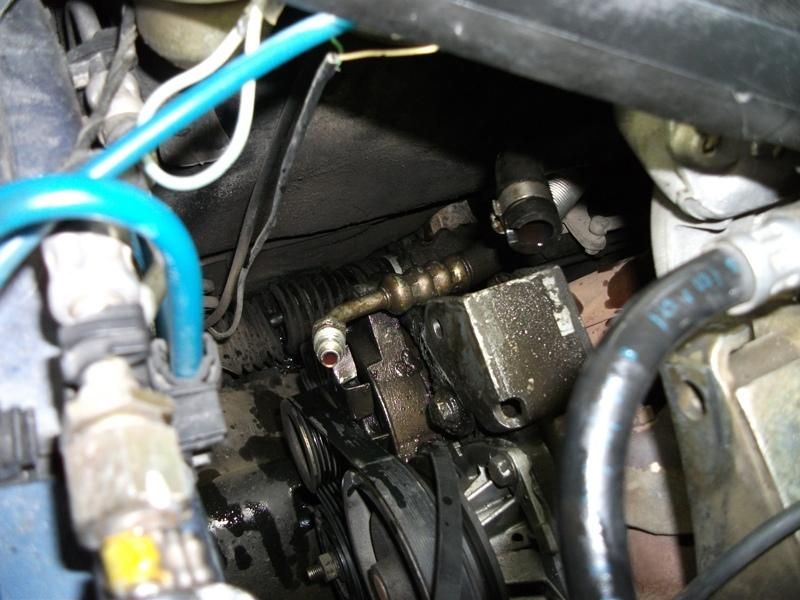

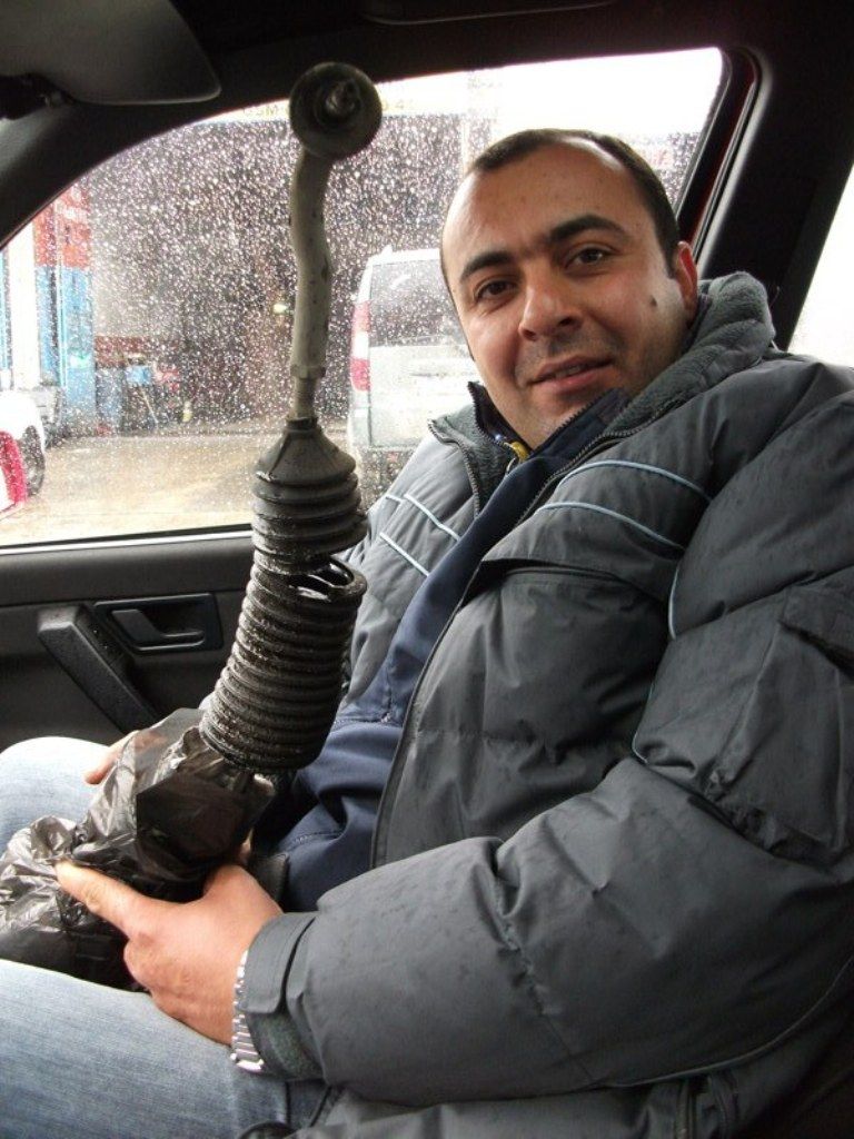

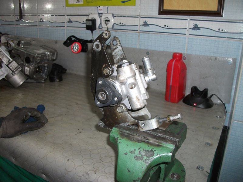

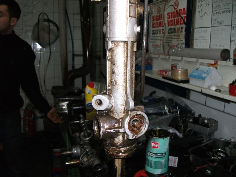

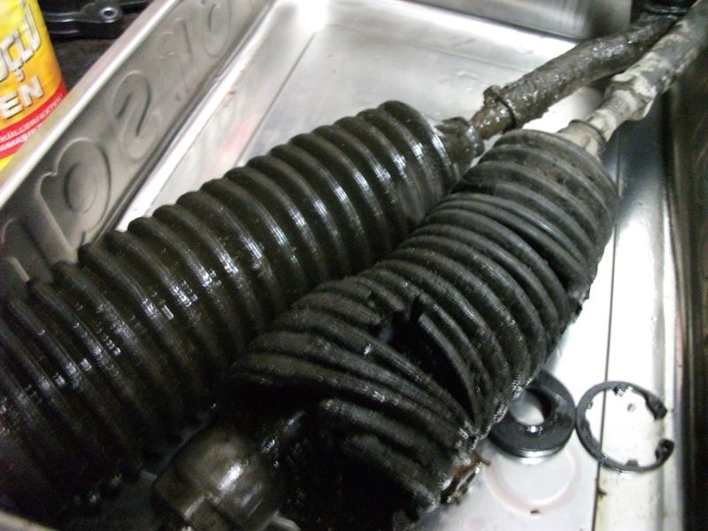

Bugün sağolsun Fatih'in de büyük desteklerıyle direksiyon işine giriştik malıyet olarak pompa değişimi+kutunu sökülüp takılması tamiri dahil 250 tl buna ilaveten ıkı adet körük 20 tl,1lt castrol atf 17,50 tl
bu arada kutunun tamırını beklerken arka balatalar kalorifer hortumu   ve benzın fıltresıde değişelim dedık balata elımde vardı  benzın fıltresı 25 tl + 10 tl kalorifer hortumu ve bunlara ek işçilik olarakta 50 tl son olarak 25 tl de rot ayarına olmak üzere toplam:397,50 tl
 pompa değişti
 kutu sökülüp tamir edildi temizlenip takıldı.yalnız ne hikmetse benım mpi de marea direksiyon kutusu cıktı :sırıtan: ustanın dedığıne göre zaten uyuyomuş daha ıyı olduğunu söyledi. bilmem artık  :hiii:
işte hain çan çin çon pompabu da namı değer marea kutusu sediciyle amelıyathaneye sevk edılırken  :sırıtan: :sırıtan:ve amelıyathaneden görüntülerkutunun içi içler acısıydı resmen balçık bağlamıştı temizlenmesi bıraz uğrastırdı ama oldu nıhayetındeve artık taburcu olma yollarında ilerlerken bırde baktık kı mpi çarpık bacak olmuş  :hiii: bu arada fatih e desteklerı ve yardımları için çok teşekkür edrım önceden organıze oldu ve bu işlemlerı yaptırmak için dükkan dukkan dolaşmamıza gerek kalmadan basladıkve butun gününü bana ayırdı sağolsun hakkını helal et kardeşim

işte sonunda gelen yeni dıreksıyon pompası
