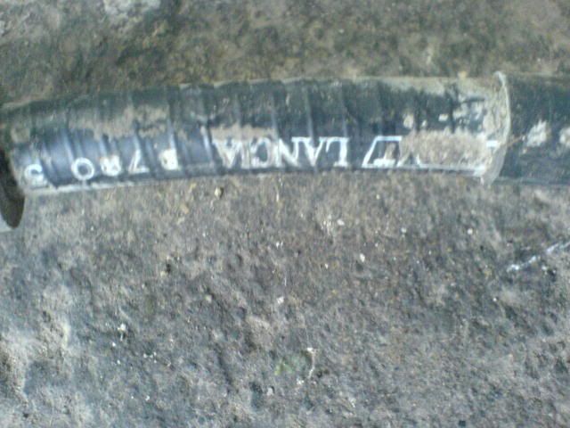

aractan cıkan hiç degişmemiş lancia debriyaj teli :S: debriyaj pamuk gibi oldu simdi herkes degişmeli bence bu teli.. :s2:
