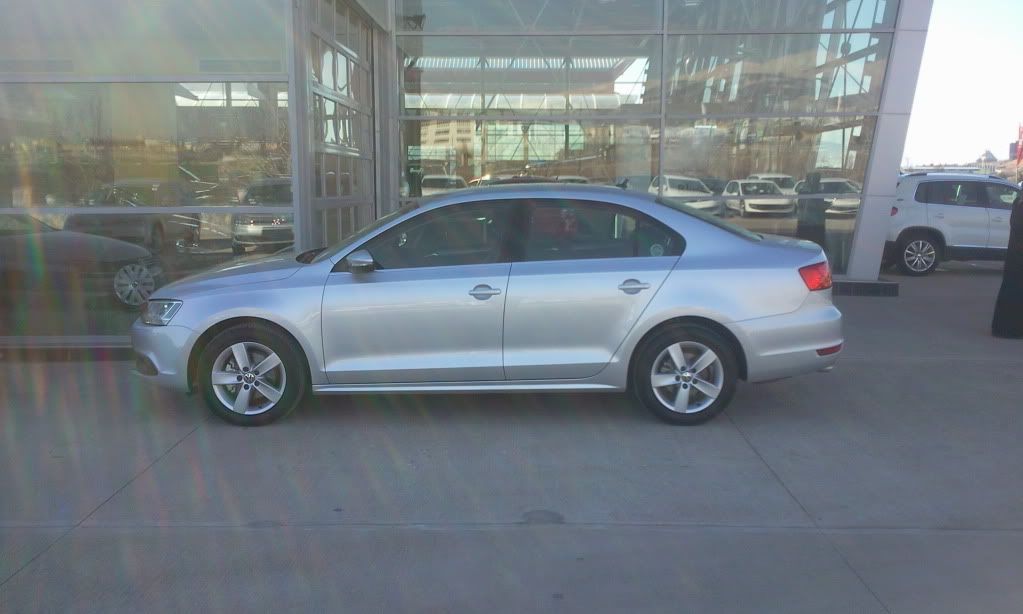

Araç. 01.02.2012 tarihinde vw k.maraş yetkili bayii ELİS OTOMOTİV A.Ş. den parası ödenerek 0 km olarak alındı.
plaka işlemleri ve navigasyonlu tv fonksiyonlu 7" ekran genişliği olan navimaster marka ünite montajı,geri görüş kamerası montajı sebebiyle 02.02.2012 tarihinde trafiğe çıktı.
alındığı gün yani 01 şubat 2012 de 2500 tl fark ödenerek garantisi 4 yıla uzatıldı(2+2 yıl)
trafiğe çıktığı gün yani 02 şubat 2012 de 1250 tl ye axa sigortadan full kasko yapıldı ayrıca 236.00 tl trafik sigortası yapıldı.
mart 2012 de emre kardeşimin hayırlı olsun hediyesi olan kendi el emeği kapı eşik çıkartmaları yapıştırıldı.
temmuz 2012 de plaka kenarları beyazlatıldı.
