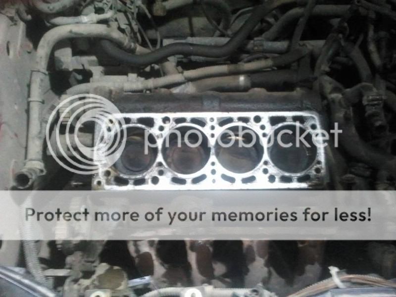

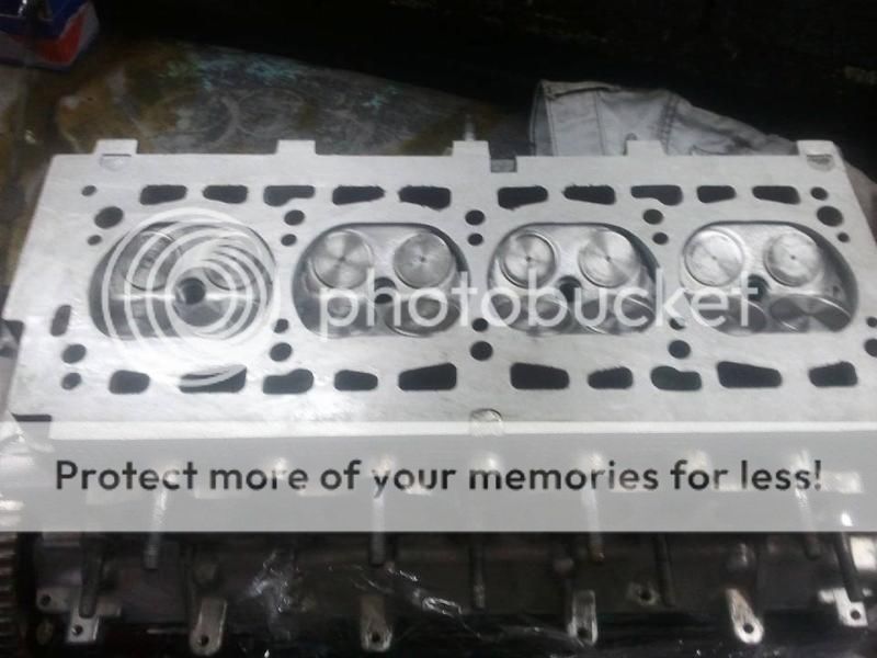

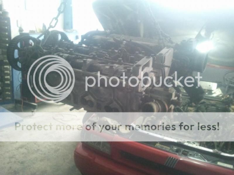

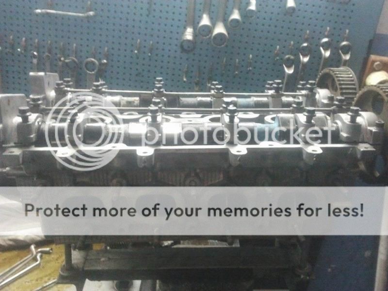

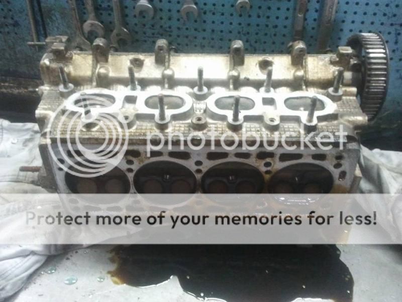

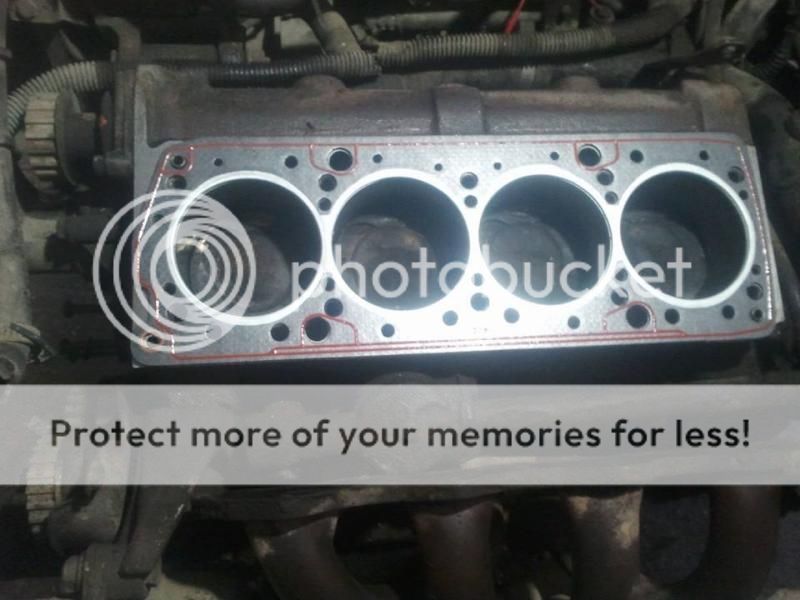

daha önce bakım sayfası açmamıştım tarihlerinide tutmadım ama genel olarak değişenleri yazayım
lambda sensörü ,soğuk start müşürü,ısı müşürü,4 amortisör monreo marka,rolanti motoru revize edildi,yazılımlı eprom takıldı, lpg regülatör enjektör ve filtre değişti,triger değişimi yapıldı,benzin pompası değişti.
aklıma gelenler bunlar
2015

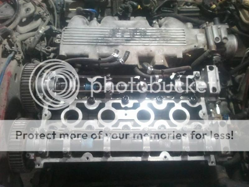

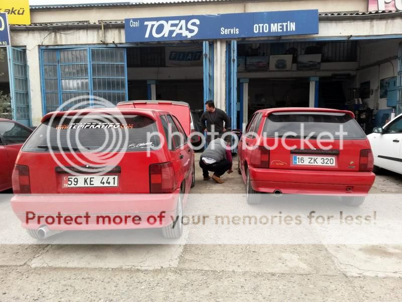

07.02.2015
aracıma sağlam bi bakım yapmak adına teoman abinin hünerli ve profesyonel ellierine teslim ettim
ve 28.02.2015 teslim aldım

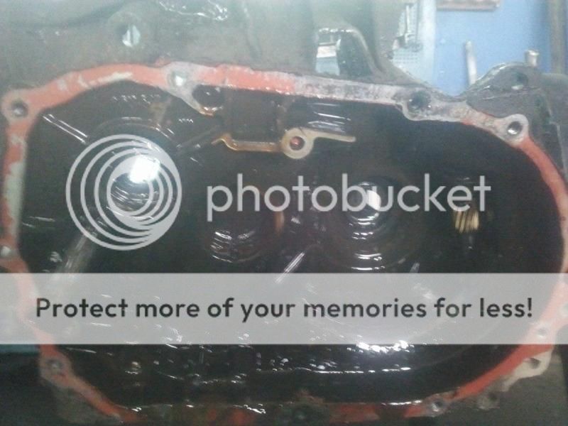

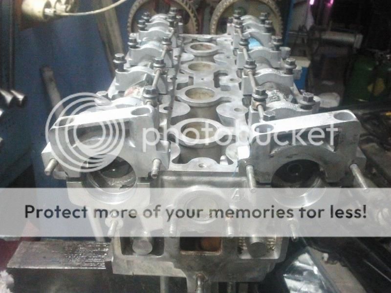

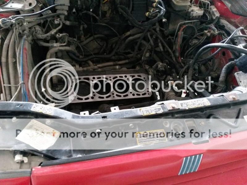

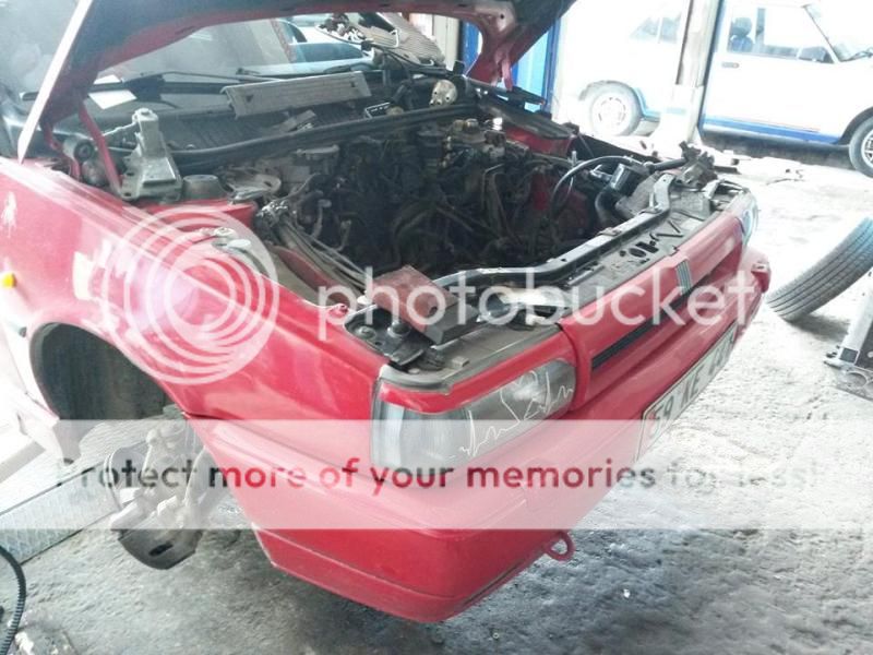

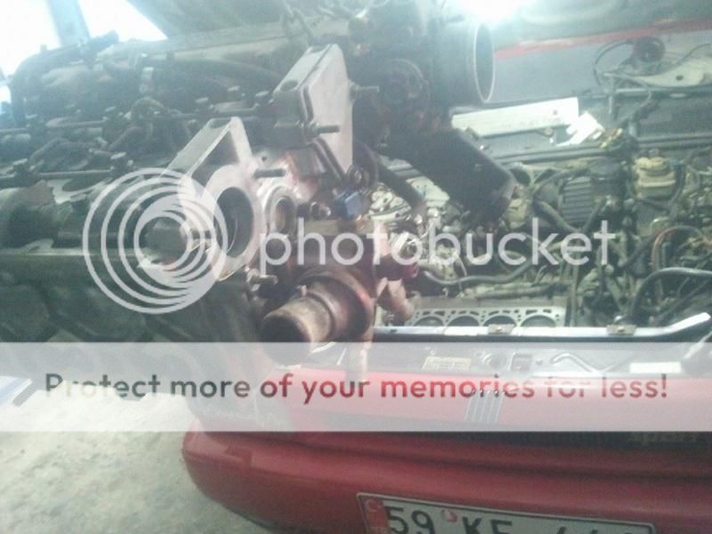

Yapılan işlemler
1.Triger ayarı yapıldı (kayış ve rulmanı önce degiştirmiştim sentesi kaçıktı)
2.Üst kapak söküldü siboplarla beraber revize edildi (siboplar çok sıkydı ayar yapılmıyordu)
3.Devirdaim su pompası değişti(üzerinde 8v devirdaim varmış)
4.Yağ basınç müşürü değişti (üstünde uydurma bi tane vardı yanlış gösteriyordu)
5.Baskı balata değişti (bilya ses yapıyordu luk marka takıldı)

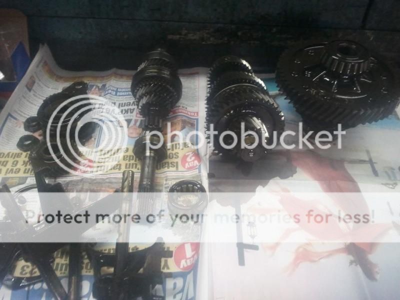

6.Şanzıman açıldı temizlendi ve 5. vites dişlisi ahmet abinin yaptıgı gibi doblo dişlisiyle değişti
7.Üst kapak contası değişti -Victor Reinz
8.Gaz kelebek potansiyometre ayarı
9.Subap ayarı
teoman ustanın ellerine sağlık fotolar teoman abi ve ahmet abinin eseri çok teşekkürler
